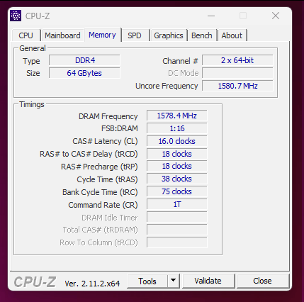

Afbeeldingslocatie: https://tweakers.net/i/ZF5-q8dn6PPqhYB-jYb3FUeU0NQ=/fit-in/4000x4000/filters:no_upscale():strip_exif()/f/image/M82AgPell6gIt8Xbj62n9mEG.png?f=user_large
Ik lijk XMP al ingesteld te hebben?
  • Korvaag
  • Laatst online: 00:18
Je moet in de memory tab kijken. De gegevens in de SPD tab zijn technische gegevens van je geheugen. De Memory tab geeft aan hoe het nu draait. Je kan ook simpelweg in het BIOS even kijken of je XMP hebt aangezet. In de memory tab moet je DRAM-frequentie op 1600MHz. staan (met de bijbehorende timings die je hier ziet).

Ah ok, aangepast, draait nu op bijna 1600, thanks!
Afbeeldingslocatie: https://tweakers.net/i/Bj9Op3h5b-Hrie1sNrjc6aA6USI=/fit-in/4000x4000/filters:no_upscale():strip_exif()/f/image/hLQ4JijciUfquUhEqfuFWKZC.png?f=user_large
Prima dat het het is aangepast. Ik vind 1526MHz. nog wel een rare waarde. Normaal kom je nooit op exact 1600MHz. uit (de reden zal ik je besparen) maar 1526MHz. vind ik wel laag. Op wat voor BIOS draai je? Daarnaast: welk XMP-profiel heb je geselecteerd (als er meerdere te selecteren zijn).

Korvaag schreef op maandag 28 oktober 2024 @ 09:26:
Het eerste XMP profiel.
Ik heb een AMI bios.
  • Korvaag
klaaz schreef op maandag 28 oktober 2024 @ 13:00:
Je zou eens kunnen kijken of ie bij een ander profiel wel op 1600MHz. draait.
De bouwer maakt niet uit. Op welke versie draai je. Is dat het BIOS waarmee het bord is geleverd of heb je al een paar keer een nieuwe versie geinstalleerd. Zeker voor AMD komen er elk jaar meerdere nieuwe BIOS'en uit met meerdere fixes. Voor jouw bord zijn er al meer dan 20 verschillende versies gereleased in de afgelopen jaren waaronder versies met betere geheugencompatibiliteit.
[ Voor 4% gewijzigd door Korvaag op 28-10-2024 13:22 ]

Korvaag schreef op maandag 28 oktober 2024 @ 13:04:
Mijn Bios versie was een jaartje oud dus die heb ik zojuist ge-updated naar de laatste stabiele versie (MS-7C56). Dat deed ik met MSI center wat nog evenb misging waardoor het systeem niet meer wilde opstarten.Alleen de fans draaiden nog na herstarten.
Gelukkig beschikt het bord over fastback waardoor ik het BIOS alsnog via een stick kon installeren waarna hij weer normaal opstartte.
Nu XMP profiel 2 geselecteerd:
Afbeeldingslocatie: https://tweakers.net/i/omgek-GmTfe_gMIMh59pyTmM6GU=/fit-in/4000x4000/filters:no_upscale():strip_exif()/f/image/FsOYIMmIFX5lgvWfNrGlDOQr.png?f=user_large
  • Korvaag
Dat ziet er al wat beter richting de 1600 uit :) Hint voor de volgende keer: werk het bios bij via het bios zelf. Dat is meestal wat veiliger dan via een brakke tool in Windows.
