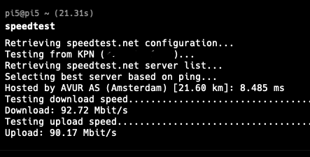

Ik draai al een tijdje een zelfgemaakt nas met 4x 2tb op een RP5. Echter heb ik sinds het begin hetzelfde probleem: De RP5 komt niet boven de 100Mbit (Up en down) terwijl ik op een glasvezel lijn zit van 1000/1000 Afbeeldingslocatie: https://tweakers.net/i/vB4EA7EIy4IBvU2irMXcNACTNjg=/fit-in/4000x4000/filters:no_upscale():strip_exif()/f/image/lJ3v7GMoE7yQurOxyx8H95eQ.png?f=user_large
Een
ethtool eth0 | grep Speed
geeft Speed: 100Mb/s.
Als ik bij devices kijk op mijn unifi controller zie ik dat hij ook geen Gbe(1000/1000) krijgt toegewezen maar FE (100/100).
Het kan niet aan de kabel liggen want als ik de kabel uit de PI5 gebruik op een andere server dan krijg ik daar wel gewoon direct een gigabit. Ik heb dit ook met meerdere kabels geprobeerd die op andere apparaten wel gigabit geven.
De NAS en andere servers hangen allemaal achter dezelfde switch:(https://tweakers.net/pric...fi-switch-lite-8-poe.html)
Ik heb geprobeerd om de PI5 geforceerd te laten communiceren dat hij gigabit internet wil en aankan maar dit was geen succes :).
Heeft iemand wel eens dit meegemaakt of mogelijk ideeen wat er aan de hand kan zijn?

Wifi staat uit:
ifconfig
eth0: flags=4163<UP,BROADCAST,RUNNING,MULTICAST>  mtu 1500
        inet 192.168.1.102  netmask 255.255.255.0  broadcast 192.168.1.255
        inet6 fe80::aaaa:aaaa:fed5:17d6  prefixlen 64  scopeid 0x20<link>
        ether d8:3a:dd:d5:17:d6  txqueuelen 1000  (Ethernet)
        RX packets 1009321  bytes 502918699 (479.6 MiB)
        RX errors 0  dropped 44282  overruns 0  frame 0
        TX packets 710024  bytes 933254342 (890.0 MiB)
        TX errors 0  dropped 0 overruns 0  carrier 0  collisions 0
        device interrupt 107
