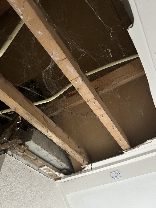

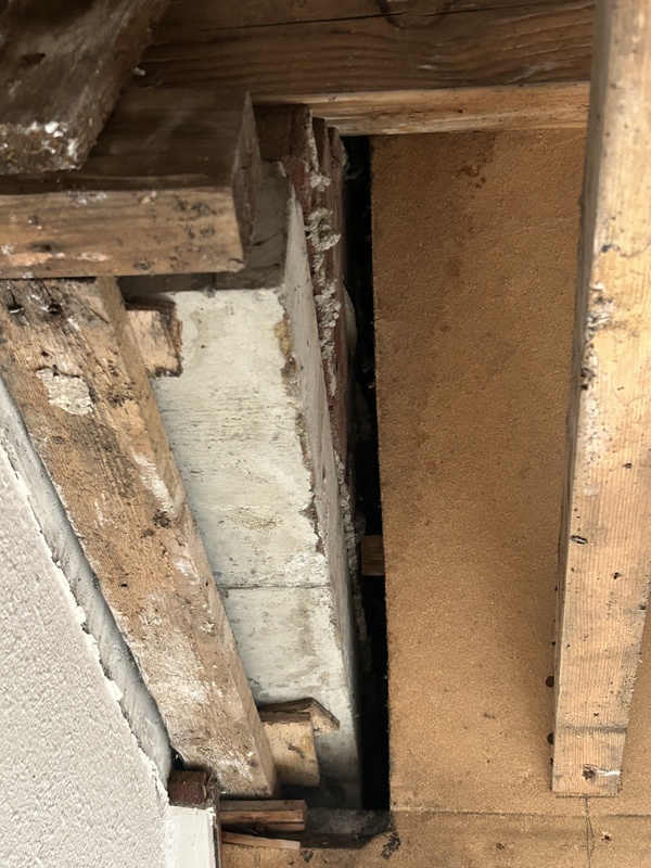

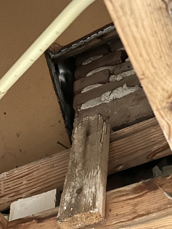

Wij hebben in de huiskamer een schoorsteen. Het rookkanaal gaat via de zolder via een traditionele schoorsteen het huis uit. Nou zitten er veel kieren tussen de schoorsteen en de dakpannen. We hebben hier lekkage gehad, dat is ondertussen verholpen (lood om de schoorsteen is vernieuwd).
Toch kwam er nog steeds veel blad via de dakpannen langs de schoorsteen naar binnen. Ik ben nu bezig om dit deel van de zolder te isoleren. Ik vroeg me af of ik de kieren rondom de schoorsteen dicht kon maken met bijvoorbeeld PUR. Of is er een reden dat het dak niet strak tegen de schoorsteen aangebouwd is? Alle bakstenen op de foto’s zijn van de schoorsteen.
Op de laatste 2 foto’s zie je ook het daglicht langs de schoorsteen komen. Dit wil ik dus dicht hebben.

Dat kan prima met PUR zolang je geen hout helemaal opsluit in PUR.
