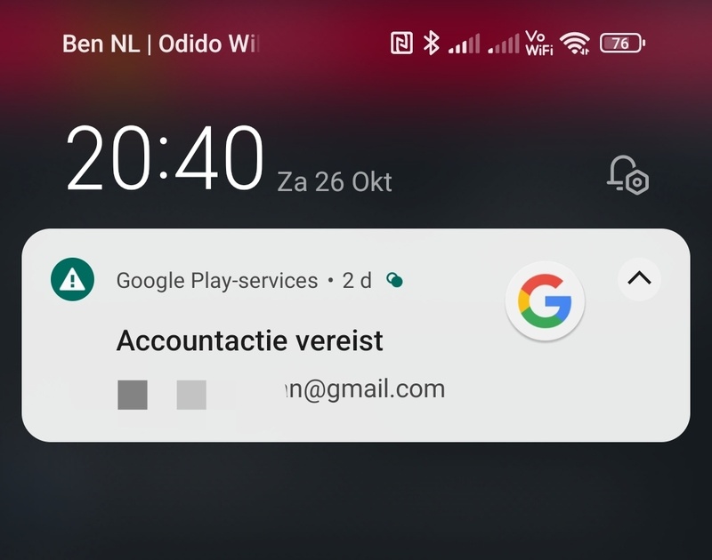

Ik zit met een vreemd probleem. Mijn vrouw heeft op een bepaald moment met haar Google account ingelogd in een applicatie op mijn Android telefoon. Volgens mij ging het om Pokemon Go en via het login prompt van Google leek het puur een login op die applicatie te zijn.
Sindsdien werden echter ook haar contactpersonen naar mijn telefoon gesynchroniseerd. Omdat dit niet wenselijk ben ik opzoek gegaan naar de account op mijn telefoon, deze is enkel nergens te vinden en alleen mijn Google account is ingelogd.
Via haar account hebben we ook gezocht naar een actieve login op mijn telefoon, maar deze bleek niet te bestaan. Enkel haar laptop en eigen telefoon zijn te vinden onder devices.
Nu hebben we haar wachtwoord veranderd en dit had wel impact op mijn telefoon, de synchronisatie van contactpersonen is weg, maar nu blijft er een notificatie staan die niet weg te krijgen is.
De notificatie van Google Play-services met titel "Accountactie vereist", vraagt haar opnieuw in te loggen. Dit leek mij een bevestiging dat haar account toch ergens op mijn telefoon staat, alleen kan ik deze werkelijk nergens vinden. Als laatste redmiddel kan ik mijn telefoon een factory reset geven, maar dit wil ik liever niet als dat niet nodig is. Ik vind het zeer vreemd dat er een account rondspookt waar ik geen controle op heb via mijn eigen toestel.
Ik hoop dat er iemand een idee heeft waar dit hem in kan zitten voordat ik een volledige reset moet uitvoeren.

Wat voor toestel heb je? Het icoontje achter die 2 d lijkt op zo'n icoontje voor dubbele apps. Verwijder alle dubbele apps op je telefoon.
Edit: Op mijn Poco moet je de dubbele apps account ook verwijderen -> Dubbele apps -> Tandwiel rechtsboven -> Verwijder dubbele apps account
Je telefoon zal dan opnieuw opstarten.

Super, dat heeft geholpen!
Voor het verwijderen van de app heeft ze uitgelogd, maar er is blijkbaar toch iets achter is gebleven. Toch wel kwalijk dat er een bepaalde toegang tot haar account was. Ik moet nu alleen nog handmatig al haar contacten van mijn telefoon verwijderen.
Iedereen bedankt voor het meedenken.
Jimster schreef op zaterdag 26 oktober 2024 @ 21:28:
Dat klopt, het ging inderdaad om een dubbele app op mijn Redmi Note 10 Pro.
