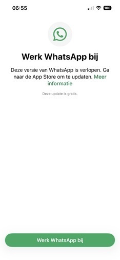

Mijn vraag
Dag iedereen,
Ik krijg een melding dat ik mijn whatsapp moet bijwerken, maar als ik hierop klik verspringt dit naar mijn startscherm.
Als ik naar de appstore gaat opent deze pagina op mijn whatsapp, ik kan de update dus niet doen.
Weet iemand wat het probleem is?
...18.01
... gsm aan uit gezet
Nieuwe software geïnstaleerd
Alvast bedankt!

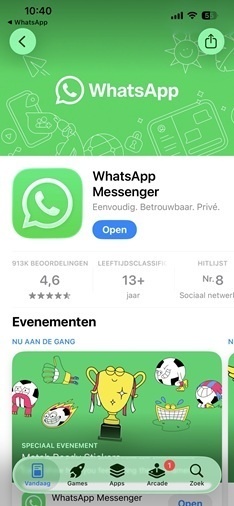

Hier reeds enkele dagen hetzelfde probleem, ik dacht ik schop dit topic even ipv een nieuwe te openen.
Lopen meer mensen hier nu tegenaan?
Ios zojuist ge-update naar 26.5.2 en meermaals aan en uitgezet.
Ik blijf in een cirkeltje zitten waarbij WA een scherm laat zien dat ik moet bijwerken, klik ik op die melding dan ga ik naar de appstore waarbij aleen de functie "open" beschikbaar is.
De mogelijkheid "werk bij" is niet beschikbaar.
Afbeeldingslocatie: https://tweakers.net/i/Ylc6YQ0xc0UreXsoGF4-9M6sHDU=/fit-in/4920x3264/filters:max_bytes(3145728):no_upscale():strip_icc():strip_exif()/f/image/gt8cOvFfBFXaEu4Wwx4QWrQS.jpg?f=user_large
Afbeeldingslocatie: https://tweakers.net/i/-bGJaDKbFDiYKw4MlG6CGX0cWNQ=/fit-in/4920x3264/filters:max_bytes(3145728):no_upscale():strip_icc():strip_exif()/f/image/rNZgo0dzjjUEno7RZNutLNZ4.jpg?f=user_large
Iemand enig idee?
Iemand enig idee?

3. Ga naar https://www.whatsapp.com/download en druk daar op de iOS download link.. staat er dan wel update?
die laaste gaat linea recta door naar de appstore en geeft ook niet de "werk bij" optie (dus foto 2 kom ik op uit weer)

Het betreft overigens een paar maande oude, nieuw geleverde, Iphone 16E. Ik had gehoopt hier even een fiks te krijgen ipv naar de ICT te moeten (andere vestiging).
Die backup kan ik (AFAIK) dus niet niet maken want ik kom niet verder dan dit scherm:
Of is daar een workaround voor?

Maar het probleem is opgelost en zat dus wel degelijk in het stukje beheer van de baas.
Whatsapp zit in dat stukje beheer em moest ik dus via de “SecureHUB” updaten.
Die restrictie zorgde dus voor de “loop”.
