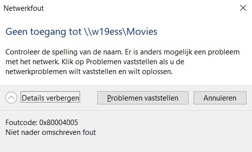

Ook rechstreeks de netwerkshare invoeren geeft een foutmelding
\\w19ess\Movies
Afbeeldingslocatie: https://tweakers.net/i/PIcGFrophDPH9-e5vrwufVGNryI=/fit-in/4920x3264/filters:max_bytes(3145728):no_upscale():strip_icc():strip_exif()/f/image/o5cjsNZ0o97ji0Q6Ga8BDTMC.jpg?f=user_large
Nu moet ik wel vermelden dat ik al maanden lang de Accounts in control panel niet werkt.
Ik kwam er niet uit. Wellicht heeft het een met het ander te maken.
Dit wordt niet eenvoudig. Ik denk dat ik of windows herstel moet doen, of in het ergste geval een clean install moet doen.

Accounts in control panel en Windows Server werken bij mijn weten ook niet.
Start: lusrmgr.msc, daar kun je je users beheren.
Maar het kan ook nog de firewall zijn. Heb je File en Printer sharing toegestaan in Windows Firewall?

Ja file en printer sharing staat aan bij alle profielen.status enabled en allow all. Als ik windows defender in zijn geheel uitzet, heb ik nog steeds het probleem..

Probleem gevonden. Bleek achteraf simpele oplossing.
Had nog idd een netwerkverbinding-gekoppeld aan een drive letter- open staan.
Kan nu wel de root v/d netwrkshare benaderen.
Problem solved !!
