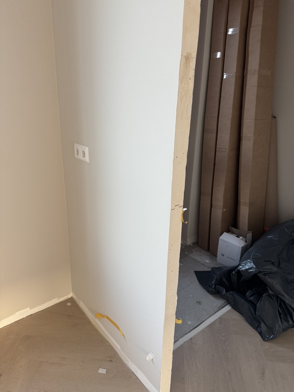

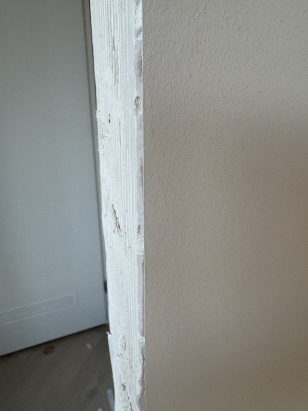

Hallo,
Ik ben echt een leek op dit gebied. Het kan dus zijn dat dit een simpele vraag is, maar goed;
In onze nieuwbouwwoning willen wij in de hal/woonkamer een kozijnloze taats deur plaatsen. De partij die de renovlies deed adviseerde ons om een hoeknaald te plaatsen in het deurgat, zodat ze erom heen konden behangen. Door omstandigheden was het ons niet op tijd gelukt dit te doen en kozen we ervoor het maar zo te doen. Nu vraag ik mij dus af, is het mogelijk om hier alsnog een hoeknaald te plaatsen en het te laten stucen? Ik ben namelijk vooral benieuwd hoe dit mogelijk is, nu er al renovlies zit tot de randen.
Afbeeldingslocatie: https://tweakers.net/i/xhczIaTqza8aXBZ-DekrssHmZyQ=/x800/filters:strip_icc():strip_exif()/f/image/tMvuUJp2xZirQl0NEEJ1sJB2.jpg?f=fotoalbum_large
Afbeeldingslocatie: https://tweakers.net/i/mNpY_bRr9819OeSkbMGsi5sfJpc=/x800/filters:strip_icc():strip_exif()/f/image/k56qFQvFOumHY62UScc8OyWp.jpg?f=fotoalbum_large
Afbeeldingslocatie: https://tweakers.net/i/KAuZmXqM09shWUZP-v_vUcnA2jE=/x800/filters:strip_icc():strip_exif()/f/image/KggsnhXQk9118c3OBQRZcRl9.jpg?f=fotoalbum_large

Stucstop op de hoek. Maar de rand van behang naar stucstop gaat niet perfect worden.

Dit had je in z'n geheel moeten stuccen en niet behangen, zodat je opening netjes haaks en glad is. Daarna had je eventueel kunnen behangen.

Renovlies wegsnijden, hoekspeer plaatsen/stuccen en daarna weer opnieuwe Renovlies plakken en sauzen.

Vanaf de inwendige hoeken renovlies lossnijden.
Hoekprofielen plaatsen, stucwerk aanbrengen.
Goed laten drogen en vervolgens nieuwe renovlies plakken en schilderen.
