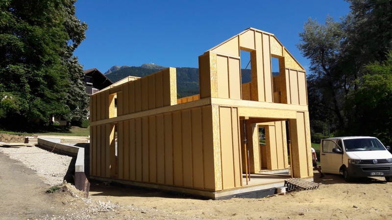

Wij hebben ons (houten) huis laten maken met het Blokiwood (frans, willekeurige NL link) systeem.
Dat is soortvan prefab. Ipv een hele muur zijn het allemaal standaard blokken, en bij een raam oid veranderen de blokjes gewoon. Beetje als Lego. Ze kunnen custom onderdelen maken.
Afbeeldingslocatie: https://tweakers.net/i/l5S7NQEOFsBbz6I04cO9N6fRzAQ=/800x/filters:strip_icc():strip_exif()/f/image/TGArqDJyDA2tposWJ3GCfOs8.jpg?f=fotoalbum_large
Koste 1 week voor begane grond, 1 week voor 1e verdieping en 1 week voor het dak. Met de toevoeging dat het team dat het maakte dit nog nooit gebruikt hadden, maar ze waren er erg over te spreken.
Wat je daarna aan de buitenkant doet ter afwerking is geheel aan jezelf weer. Wij hebben ook nog het hele huis in kurk gestopt (die blokken laten 40mm ruimte over, je hebt 40mm kurk platen) om de Rc 5->6 te doen.
Vloerverwarming erbij en het is een heel comfortabel huis om in te zijn :) Ik had meer beweeg verwacht van hout, maar dat valt me heel erg mee.
