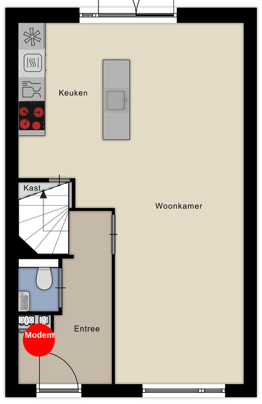

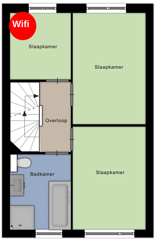

Ik zou graag mijn thuisnetwerk verbeteren om irritatiepuntjes weg te nemen. Ik ben abonnee bij Odido met Gigabit abonnement, en heb hun standaard modem en netwerkpunt in gebruik.
Het modem staat in de meterkast, en het wifipunt op de eerste verdieping in mijn kantoor. Het wifipunt is draadloos verbonden met het modem. Ik heb foto's bijgevoegd om het een beeld te geven.
Het probleem waar ik nu tegenaan loop is dat hij vaker niet dan wel goed overschakeld naar het wifipunt wanneer ik van beneden naar boven verplaats. En andersom ook dat hij maar zelden goed verbind met het modem wanneer ik naar beneden ga. Ik moet dan telkens even wifi uit en aan zetten op mijn telefoon voordat hij verbinding maakt met het juiste wifipunt.

En een netwerkpunt voor op de eerste verdieping, welke goed samenwerkt met het modem. Hiermee bedoel ik dat deze naadloos in elkaar overgaan wanneer je van boven naar beneden gaat en andersom. Voor het wifipunt is eventueel een netwerkaansluiting beschikbaar op het kantoortje

Heb je de mogelijkheid om er eentje in je woonkamer te plaatsen? Ik vermoed dat een deel van je issue's mede veroorzaakt worden doordat de modem met wifi in de meterkast staat.
