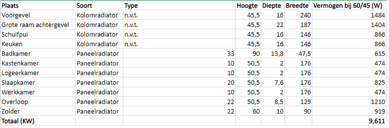

1. warmtepomp.
meet je radiatoren op en zoek het type op, dan bij een leverancier opzoeken hoeveel W die zijn (of soms kW).
dan heb je waarschijnlijk de HT temperatuur.
deel de HT door 4 en je hebt de LT temperatuur. (simpel zat.)
ik gok dat je ergens rond de 7-8kW aan HT radiatoren in huis hebt.
(jaren 80 huis grote kans.)
dit geeft je ongeveer 2kW aan LT radiatoren voor een warmtepomp.
een 5kW warmtepomp kan terug zakken naar +/-2kW als minimum.
dus geen probleem om naast de gasketel vast een warmtepomp te hebben. (niet hybride!)
(als je dan de vloer verwarming hebt, dan kun je ongeveer 0,1kW per m2 als LT radiator rekenen.)
als je die gegevens geeft dan kunnen mensen meer rekenen.

@migjes, voor wat betreft de bestaande radiatorsituatie. Zie onderstaande tabel. Ik heb alle radiatoren opgemeten. De wattages heb ik berekend met de Danfoss Installer App.
Afbeeldingslocatie: https://tweakers.net/i/LBq9w1-qKvcZ1Agqwk-iWlFRtrU=/800x/filters:strip_exif()/f/image/YmypQfQ3ivlrIj3xknQYxdMV.png?f=fotoalbum_large
Begrijp ik goed dat de volgende stap is het berekenen van de warmtevraag van de verschillende ruimtes?
