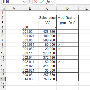

Beste Forumleden,
Voor een dump uit ons software programma ben ik op zoek naar een formule die kan detecteren welke getallen een punt en daar opvolgend 3 cijfers bevatten, dus bijvoorbeeld .011
Het systeem gegenereerd een dump zoals onderstaand:
Afbeeldingslocatie: https://tweakers.net/i/QBgbz6IGCVk0-M9yhYB4j6JLdjM=/fit-in/4000x4000/filters:no_upscale():strip_exif()/f/image/TBCK23YlAVV7krlbH0UIms3H.png?f=user_large
De posten die 3 getallen na de punt hebben zijn posten voor extra werk, de bijbehorende budgetten zouden we graag weergeven in kolom D. Nu moet dit handmatig gebeuren en zorgt het voor veel fouten.
Beste antwoord (via Jeffus114 op 25-10-2024 12:21)
  • pagani
=IF(IFERROR(FIND(".";B4);0)>0;C4;0)
Einde helpdesk :P
(ja, het kan netter zonder de IFERROR, maar soit)
Ah wacht, alleen bij drie cijfers na het getal, moment...
Correctie:
=IF(IFERROR(FIND(".";B3);0)=LEN(B3)-3;C3;0)
Maar probeer bovenstaande vooral even te begrijpen, niet klakkeloos copy pasten.
[ Voor 82% gewijzigd door pagani op 25-10-2024 12:18 ]

De formule werkt, maar qua leesbaarheid zou het mijn voorkeur hebben om iets te doen als:
=LENGTE(TEKST.NA(B3;"."))=3
Dit kun je bijna hardop lezen en dan heb je exact de vraagstelling.
De oever waar we niet zijn noemen wij de overkant / Die wordt dan deze kant zodra we daar zijn aangeland
  • pagani
Lustucru schreef op vrijdag 25 oktober 2024 @ 12:32:
Maar dan heb je true of false, niet de waarde uit C3.
  • Lustucru
Lustucru
26 03 2016
Dus kun je daar een als omheen zetten, maar dat lijkt me redelijk vanzelfsprekend...
