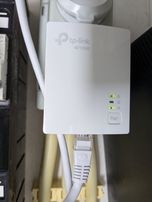

Mijn vraag
Wel verbinding met netwerk maar geen internetverbinding
TP-Link TL-WPA7517 kit powerline adapters
https://www.coolblue.nl/p...b2-420c-972d-a90c3a53611f
Moet plug&play zijn. Heb ivm mogelijke zelfde netwerk als buren middels PAIR nieuwe aangemaakt met zelfde probleem 'kan geen internetverbinding maken'Afbeeldingslocatie: https://tweakers.net/i/aVih1ambpXarTaDKtYB4q_J24CY=/x800/filters:strip_icc():strip_exif()/f/image/hwedrhtQ0nX2Vwg3j2nUFKuv.jpg?f=fotoalbum_large

Het middelste lampje is uit. Dat betekent: The powerline adapter is not connected to any powerline network
Bij de initiele setup, waarbij je de 2 powerline adapters paired, is het makkelijk deze eerst heel dicht bij elkaar te plaatsen, zoals bijvoorbeeld in hetzelfde stekkerblok.
Nadat je daar eenmaal de initiele pairing hebt gedaan, dan kan je ze plaatsen op de plekken die je wilt.
Let wel op, dit werkt alleen op dezelfde fase. Dus bij een 3-fase meterkast, dienen ze beide op dezelfde fase te zitten.
Het probleem is andersom. Middelste lampje brand niet; dus de pairing tussen de 2 modules is niet gelukt. Probeer de andere adapter op een ander locatie in het stopcontact te steken en kijken of de pair opnieuw lukt.

GarBaGe schreef op vrijdag 25 oktober 2024 @ 10:50:
Nu werkt het wel inderdaad, zat niet op dezelfde fase.
Bedankt voor jullie snelle reactie!
