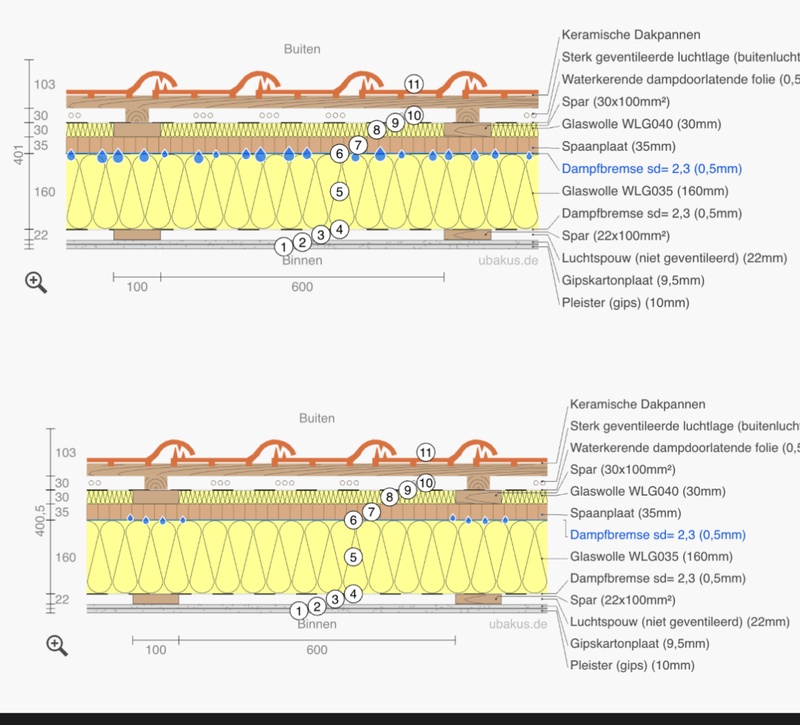

Thanks! Ik heb mijn situatie na proberen te maken, is dat naar jullie idee goed zo?
Als ik ter simulatie van de verf een extra dampdichte laag onder het dakbeschot toevoeg, heeft dat vooral effect op de droogreserve. De waarde gaat dat ook in het rood.. Dus dat is denk ik geen goed nieuws.

  • assje
  • Laatst online: 18:02
Ik kan je geen garantie geven maar een gewone binnenlatex in normale laagdikte zal waarschijnlijk nauwelijks dampremmende zijn. Ik durf er vanuit te gaan dat je met een goed dampscherm gewoon goed zit.
Ik denk dat de kwaliteit van aanbrengen van het dampscherm een grotere rol zal spelen dan die laag verf.
Persoonlijk ben ik nooit zo fan van die isolatie met dampscherm er op. Losse folie in grote banen geeft veel meer mogelijkheden het goed te doen.
Dus:
Alle naden kieren dampdicht aftapen/kitten
Naden overlappend volgens instructie
Nietjes aftapen
Spotjes/elektra door folie heen vermijden
Idealiter rachels over folie zodat er luchtspouw tussen gips en folie is
Als je het echt niet vertrouwd kan je klimaatfolie overwegen.
Maar, je hebt de isolatie al dus dat is wat het is. Ik weet niet of het nog mogelijk toegevoegde waarde zou hebben een dampscherm over de geïntegreerde aan te brengen. Wellicht kan iemand anders daar een geïnformeerde mening over heeft.
Ik denk overigens dat je sowieso al gewoon goed zit. Isolatie buitenzijde is dampopen en waterkerende folie aan buitenzijde is top. Daarmee heb je al een beter startpunt dan vele andere daken. Ik betwijfel ten zeerste of dat laagje latex daar iets aan verandert. Weinig reden om aan te nemen dat er speciale dampremmende latex op die binnenkant gegaan is.
