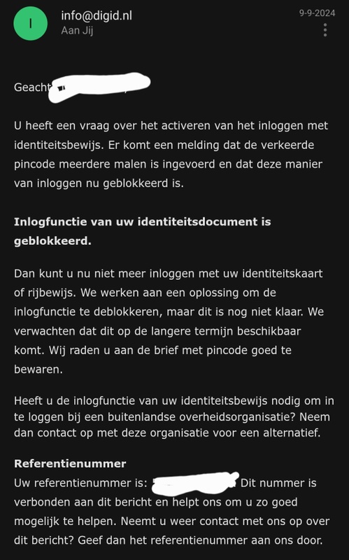

Bij mij was het ook een enorm gedoe. Bleek dat hem stilhouden hier essentieel was, dus als je meer dan nul hebt, stilhouden en gewoon wachten.
Ik heb hetzelfde gehad, na 3x proberen (wat in werkelijkheid dus 1 keer hangen was) wordt de digid-chip oid geblokkeerd. In ieder geval zijn de ambtenaren nog bezig om een herstelfunctie te.maken in de verre toekomst.
Weer.een gevalletje extra geld binnenhalen (voor chipfunctie(=nu standaard toegevoegd aan voeige prijs) maar niks voor leveren.
Inlogfunctie van uw identiteitsdocument is geblokkeerd.
Dan kunt u nu niet meer inloggen met uw identiteitskaart of rijbewijs. We werken aan een oplossing om de inlogfunctie te deblokkeren, maar dit is nog niet klaar. We verwachten dat dit op de langere termijn beschikbaar komt. Wij raden u aan de brief met pincode goed te bewaren.
Heeft u de inlogfunctie van uw identiteitsbewijs nodig om in te loggen bij een buitenlandse overheidsorganisatie? Neem dan contact op met deze organisatie voor een alternatief.
