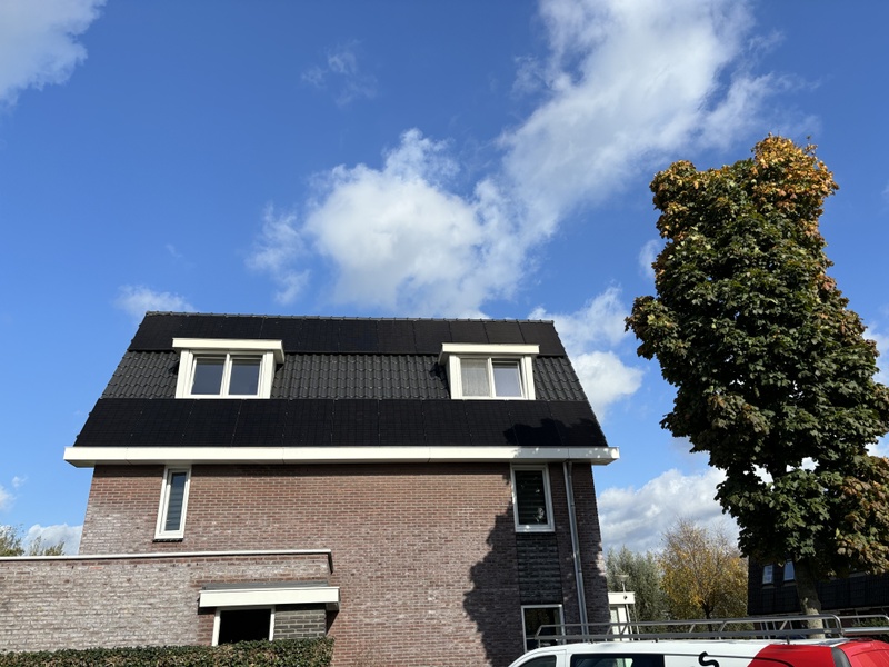

We hebben een boom in de gemeentetuin die voor schaduw zorgt, komende jaren vooral in het voorjaar en najaar.
Schaduw valt op string 2 (uitbouw), 2000wp, Risen Titan-S 405WP Mono Perc Half Cut, 15* liggend, zuid en string 1 (hoofddak), 8500wp, Jinko 375Wp Mono 120 Half Cut NT Zwart Zwart, 55*, zuid.
Nu doet de Growatt 9000-TL3-X goed zijn werk, maar vraag ik me af of een paar Tigo’s voor de betreffende panelen de moeite waard zijn?
Ze zijn inmiddels gezakt naar ~30 euro/stuk.
Qua opbrengst lijkt hij een sprongetje te maken van 5-10% zodra de schaduw ‘voorbij’ is.

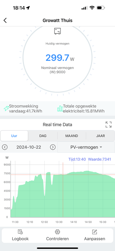

Afbeeldingslocatie: https://tweakers.net/i/YATiqPhOkB-fGjWNWPLwtjIWRRk=/x800/filters:strip_exif()/f/image/JWXKChpOj7lgVVefOw7f0j4N.png?f=fotoalbum_large
Afbeeldingslocatie: https://tweakers.net/i/2qqglM8gNlmKGAq7PPnGQWbnUe4=/x800/filters:strip_exif()/f/image/5mcMIbrF5sptw38mBmw7cYyn.png?f=fotoalbum_large
Dit is ongeveer het sprongetje op een dag in oktober.
Het is van toepassing vanaf half september tot en met april op de 5 panelen ‘rechts onder’ op het hoofddak.
In die maanden wordt ongeveer 5000 kwh opgewekt, waarvan ~90% door deze string.
Het is natuurlijk niet de hele dag aan de orde, dus even gemakshalve zou 1/3e te optimaliseren zijn in theorie:
1500kwh tegen 5% sprongetje = 75-150kwh/jr
[ Voor 12% gewijzigd door flipjevandejam op 24-10-2024 12:56 ]

Je mist dan dus -kortstondig- ca 3000W.
Als ik even natte vinger een gokje moet doen, ongeveer elke dag (dat de zon daadwerkelijk zoveel schijnt en over een tijdsbestek van de 6 wintermaanden) 300Wh.
[ Voor 13% gewijzigd door paQ op 24-10-2024 13:01 ]
