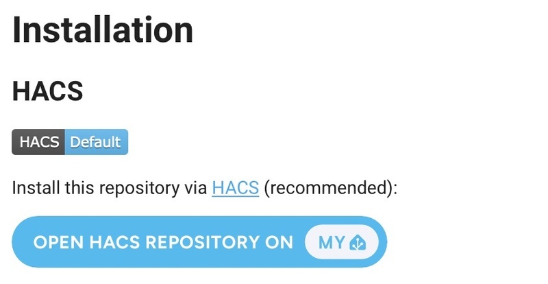

Om integraties sneller te kunnen installeren kun je onderstaande knoppen gebruiken.
Echter werkt dit bij mij niet.
Afbeeldingslocatie: https://tweakers.net/i/V3b7hLt8TRIXj0B3Mng1yuBUVEw=/800x/filters:strip_icc():strip_exif()/f/image/a2sVRkHhqqZXYPPfPGbdylr9.jpg?f=fotoalbum_large
Ik kom dat op een pagina uit met de volgende tekst:
You are seeing this page because you have been linked to a page in your Home Assistant instance but have not configured My Home Assistant. Enter the URL of your Home Assistant instance to continue.
Waar en hoe moet ik dat stellen?

@Mrwandelfreak Dat maakt het wel verwarrend :) Welke browser is dat? Anders eens op een andere browser of device proberen. Of misschien de cache legen :)

Heb je de HomeAssistant eerst ingesteld na je installatie? Dat is namelijk de foutmelding die gegeven wordt. Als het goed is kan je je installatie bereiken via https://homeassistant:8123

2e antwoord in google bij je foutmelding : https://www.home-assistant.io/integrations/my/

Ga naar https://my.home-assistant.io/ en vul jouw link in

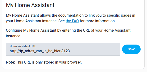

Mrwandelfreak schreef op donderdag 24 oktober 2024 @ 11:53:
Ben ik daar nou echt te dom voor....
Waar moet ik mijn link invullen.(ip-adres met :8123?)
Duidelijker dan dit gaat het toch echt niet worden:
Er is daar maar 1 invoerveld en een opslaan knop.
Afbeeldingslocatie: https://tweakers.net/i/l8atUKpRO7e7D5b6UQI2onUR7gg=/fit-in/4000x4000/filters:no_upscale():strip_exif()/f/image/NZUD7B4N90vpKPDpYI7z84h5.png?f=user_large
  • Mrwandelfreak
  • Registratie: Oktober 2024
  • Laatst online: 15-04 14:43
Ik geef het op, ik heb op deze plek geen invoer veldje...
Afbeeldingslocatie: https://tweakers.net/i/XK3XNqWgdqk3M8HlExI0c-yidnc=/x800/filters:strip_icc():strip_exif()/f/image/dqa6rQT9QKcVvMnlsaC2WhO9.jpg?f=fotoalbum_large

  • Mrwandelfreak
Iedereen bedankt voor de feedback!
In een andere browser geopend en nu is er wel het invoer veld.
Safari blokkeerde de boel...
In Brave nu werkend.
