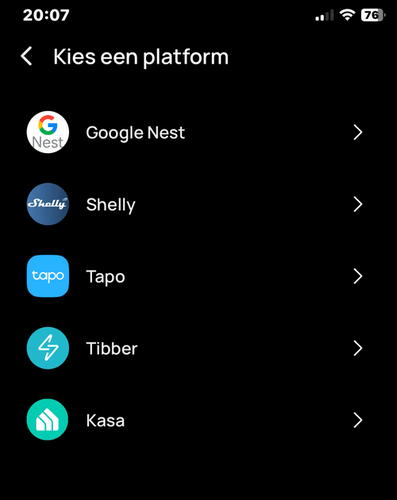

Ja, je kan de Ecoflow Delta 2 max “aan” zetten, dus inschakelen mbv een Homewizard Energy Socket.
Dat was mijn eigenlijke vraag ;-) Ik heb een Delta2 max én een Powerstream gekocht en aangesloten.
Als je de Delta in het stopcontact steekt, gaat deze meteen laden, met een zelf in te stellen vermogen (200 - 2400W) Steek de Delta in een Homewizard Energy Socket en in de app van HW kan ik instellen dat de Delta stroom krijgt als ik bijv. 500W terug lever aan het net. Dus het laden lijkt best OK te lukken zo.
Het terug leveren/ontladen van de Delta accu gaat nog niet automatisch, ik kan nu instellen dat de Powerstream continu 70W terug levert (mijn stand-by verbruik), maar ik wil een keer een Tibber Pulse kopen die het hele huis in de gaten heeft en die met een verdeelsnoertje samen met HW in de P1-poort.
Jammer dat HW niet samenwerkt met Ecoflow. Mooi spul dat Ecoflow, voelt super zwaar en degelijk aan, en prima makkelijke app met hier de ondersteunde platforms.
Afbeeldingslocatie: https://tweakers.net/i/rPgkn3LdxQqihtDbNLRKLvAg7iQ=/fit-in/4000x4000/filters:no_upscale():strip_exif()/f/image/y2bPK6d4JdWOC4cUOj2IcZfL.png?f=user_large
