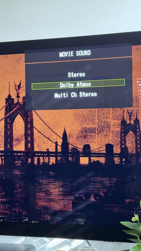

Die staat aan, hij doet het bij andere apps ook goed, alleen Netflix niet.
Op mijn Denon geeft hij het ook gewoon als Atmos aan (bij andere apps us).
Afbeeldingslocatie: https://tweakers.net/i/spOrEqHZz70gTaqFnI-ZNy1MXv4=/x800/filters:strip_icc():strip_exif()/f/image/UBJF1N4kVe7v078cJkMMg3Hy.jpg?f=fotoalbum_large

rizzah77 schreef op donderdag 24 oktober 2024 @ 10:31:
Volgens mij is dat het keuze menu onder de groene knop?
Welke denon heb je en druk eens op de info knop, dan zie je echt welk signaal er binnenkomt.

Bierkameel schreef op donderdag 24 oktober 2024 @ 10:52:
Klopt, maar daar geeft hij alle opties aan, onder ibfo de huidige, maar zie hierobder het ibfo knopje:
Afbeeldingslocatie: https://tweakers.net/i/LQ6_W-3XpVFjzyaKUNSIcm64koY=/x800/filters:strip_icc():strip_exif()/f/image/HAPkgfmSw8uvZYFAdZyXxkMB.jpg?f=fotoalbum_large
