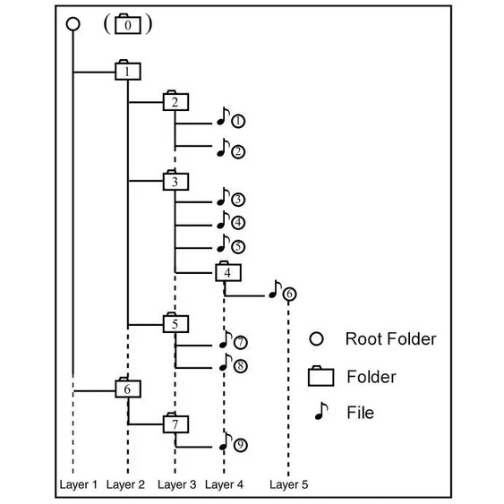

Ik heb al een paar jaar een FM transmitter in de auto en die werkt uitstekend. Ik heb mijn muziek op een USB Stick staan en die USB stick stop ik in de FM transmitter en zo speel ik de muziek in de auto af.
Ik ben er recent achter gekomen dat de FM Transmitter maar 999 muziek nummers kan afspelen. Als je de USB opent op de PC dan heb ik een ROOT Folder dat "MUSIC" heet en in die folder heb ik meer dan 2.000 losse muziek nummers zitten. Daar speelt die dus maar 999 nummers van.
Ik heb online gezocht hoe mensen hun muziek op USB organiseren en sorteren en hier heb ik een vraag over.
(In onderstaande afbeelding kun je zien hoe iemand zijn muziek heeft geordend.)
Je hebt de ROOT folder "MUSIC" en daarin allemaal andere folders.
Mijn vraag is als volgt: Als de FM Transmmitter maar 999 nummers (waarschijnlijk per folder) kan afspelen, kan ik de 2.000 nummers dan ook verdelen in 3 verschillende mappen en worden dan wel alle 2.000 nummers achterelkaar gespeeld?
Dus 1 ROOT Folder MUSIC
Dan 3 Folders met 999 nummers in de eerste Folder en 999 nummers in de 2e folder en in de 3e folder 2 losse nummers (dan is het totaal 2.000 nummers)
Bij het afspelen van het laatste nummer van Folder 1, speelt de FM Transmitter daarna dan het eerste nummer van Folder 2? En als Folder 2 volledig is afgespeeld gaat die dan automatisch verder naar Folder 3?
Het zou mij enorm veel tijd schelen als iemand hier antwoord op heeft.
Afbeeldingslocatie: https://tweakers.net/i/OBciggyiQ-pbRgzZQrNJu7xQJ0Y=/fit-in/4920x3264/filters:max_bytes(3145728):no_upscale():strip_icc():fill(white):strip_exif()/f/image/nuX4RSq4uR8WY6KEFwYKSxZY.jpg?f=user_large

@Gravano lijkt met het proberen waard. Maar niemand zal dat zonder de hardware kunnen voorspellen lijkt me. Ben wel benieuwd, het zou zo maar kunnen werken als ie folders ondersteund.

Ik zou zeggen, probeer het, en je weet het. ;)
2.000 nummer die op de usb-stick staan op je computer zetten, en dan de usb-stick indelen zoals je verwacht dat het werkt, en laat even weten of het gelukt is :P
[ Voor 25% gewijzigd door RaZ op 23-10-2024 16:20 ]

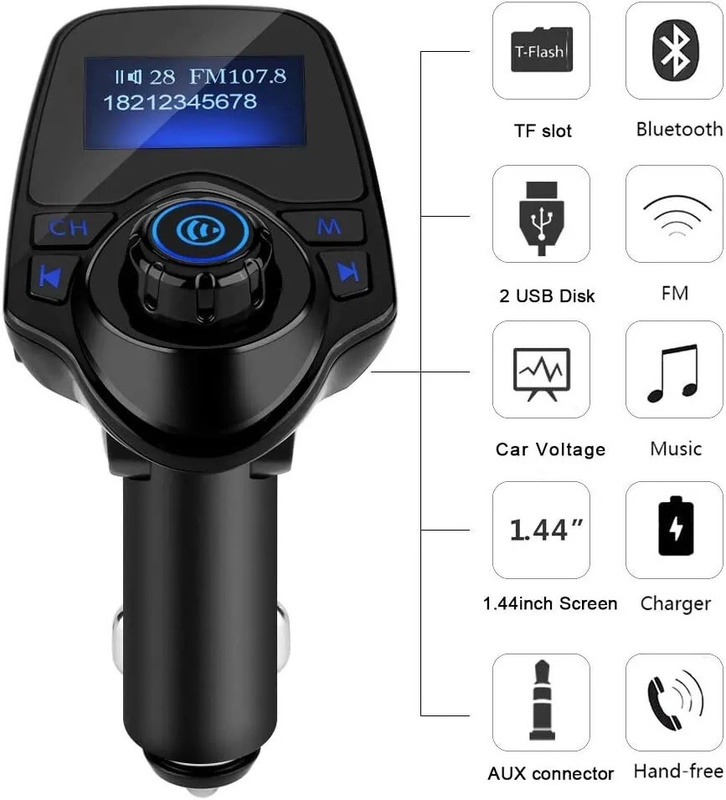

Deze heb ik. Het is een goedkoop, oud simpel apparaatje.
Afbeeldingslocatie: https://tweakers.net/i/V17LMJooBug5BhMU-2NRm3oaTjs=/x800/filters:strip_icc():strip_exif()/f/image/ZfTHNS4WXmy6FONz0Pw81foG.jpg?f=fotoalbum_large
RaZ schreef op woensdag 23 oktober 2024 @ 16:18:
Dat gaat een hele poos duren voordat ik erachter kom of die na de eerste 999 nummers automatisch verder gaat naar het eerste nummer in Folder 2. Ik probeer wel eerst met 3 folders en 2 nummers in elk folder. Dan weet ik iig dat die wel aan het eind van Folder 1 door gaat naar de volgende Folder. Maar dan weet ik nog niet of die in totaal dus 2.000 nummers afspeelt verdeeld in 3 mappen.
Ik laat hier wel weten hoe dit verloopt. Verdere tips zijn uiteraard zeer welkom.

@Gravano dat is wel een goede eerste testaanpak, weet je of die folders leest en afspeelt.
Geïnspireerd door @RaZ , je zou natuurlijk een MP3 van 1 seconde kunnen maken en die met een scriptje 1100 keer kunnen kopiëren met een unieke naam (1 t/m 1100). Ben je in 20 minuten klaar :P
Ja dat is een goede tip. Dit kan op zich wel getest worden. Ik ga beginnen met 3 folders en 2 nummers in elke folder, dan weet ik of die automatisch doorgaat naar de volgende folders. Daarna zal ik 1.100 nummers van 1 seconde testen of deze methode zal werken.

Update:
Het heeft niet geholpen.
1. Ik heb een ROOT Folder "MUSIC"
2. Met daarin 3 folders gemaakt in elke folder zitten 3 liedjes.
3. Hij speelt de eerste 3 liedjes in de eerste folder en daarna speelt die het eerste liedje in folder 2. Tot zover alles goed.
Het probleem is dat het eerste liedje in folder 2 als track nummer 4 word geregistreerd en telt daarna gewoon verder (5, 6, 7, 8, 9).
De bedoeling was dat er per folder de eerste liedjes weer als 1, 2, 3 (enzo) word geregistreerd. Als dit het geval was geweest dan kon je 3 mapjes maken met in elke map 999 liedjes.
Maar helaas kan de FM Transmitter die ik heb per USB Stick in zijn totaal 999 liedjes afspelen.
Dit betekend voor mij dat ik gewoon 3 USB Sticks in de auto ga gebruiken met op elke USB Stick 999 liedjes. Als de een alle nummers heeft afgespeeld dan stop ik de 2e USB Stick erin en daarna de 3e.
Bedankt iedereen voor het meedenken en zoeken naar oplossingen.
