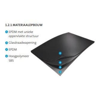

Probleem zit meer in de duurzaamheid van het hechtingsmateriaal welke aan de onderzijde van de EPDM is aangebracht, 'hoogpolymeer SBS gemodificeerd bitumen '. Dit materiaal moet moet thermisch gelast worden met de handföhn.
Zie 2.2 Thermisch lassen met de handföhn op https://a.storyblok.com/f...hriften-resitrix-epdm.pdfAfbeeldingslocatie: https://tweakers.net/i/UplvWOUfdAA618kjgB7XSUbcLJU=/fit-in/4920x3264/filters:max_bytes(3145728):no_upscale():strip_icc():fill(white):strip_exif()/f/image/zzuGPe2ui7FDBlr3sNhdxaBn.jpg?f=user_large
