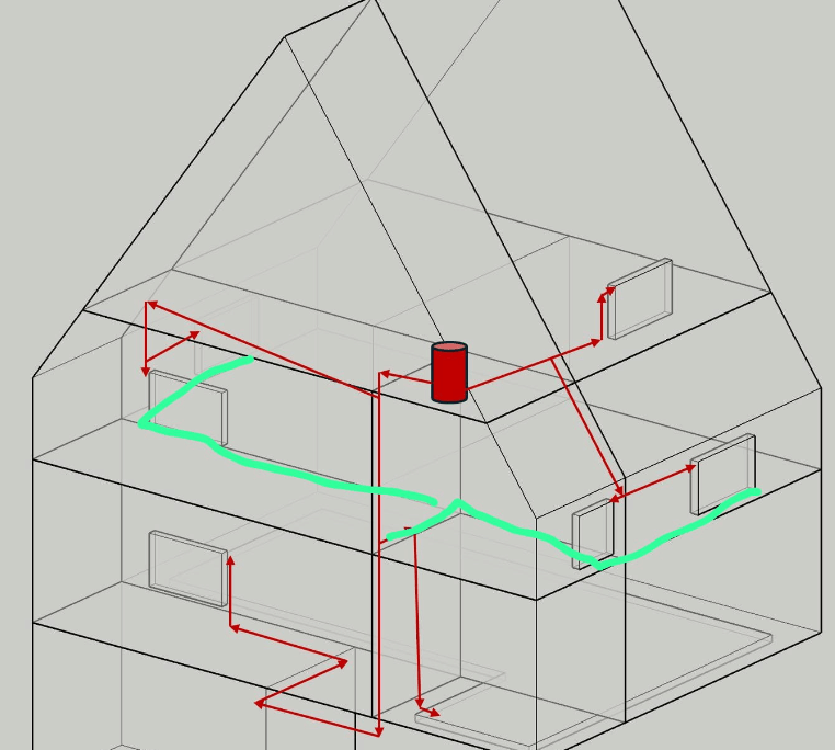

Hoi klussers,
Sorry dat ik een topic open maar ik snap er ondertussen geen zak meer van.
Ik heb mijn hele woning verbouwd en inmiddels is dit weer op het einde aangekomen. Het laatste wat me voorlopig nog te wachten staat is het aansluiten van de verwarming.. Het begint al aardig koud te worden.
Ik kom helaas niet uit wat ik nou moet doen bij de vloerverwarming, de eene zegt gewoon zo laten, de ander roept een zoneklep en de derde zegt een tado knop tussen zetten en vervolgens zegt iemand anders weer dat ik een bypass moet maken..
Kan iemand mij uitleggen wat de beste keuze in mijn scenario is?
Beneden heb ik in de keuken en woonkamer vloerverwarming gelegd, in totaal is dit zon 40 m2 op 1 verdeler met pomp. In de gang en alle kamers boven heb ik in totaal nog zes radiatoren staan. Ik heb een Tado thermostaat gekocht en zes tado thermostaatknoppen.
Hier is het schema wat ik ongeveer heb liggen, de radiatoren op de eerste verdieping lopen via de groene lijntjes die ik er bij gekliedert heb, niet via de rode.
Afbeeldingslocatie: https://tweakers.net/i/gf_IasU005-JmbJUhdQB2r5mG6w=/fit-in/4000x4000/filters:no_upscale():strip_exif()/f/image/gn7O78FAz7Q8ol6sI1bPetSp.png?f=user_large
En dit is mijn verdeler:
Afbeeldingslocatie: https://tweakers.net/i/rs8YlboDbFYWSiZctoIEFkhbVp4=/800x/filters:strip_icc():strip_exif()/f/image/VVIERwBCSmsT6zhC3H6nFxxx.jpg?f=fotoalbum_large
Lang verhaal kort, moet er een bypass/thermostaatknop/zoneklep of wat dan ook voor mijn verdeler komen of kan ik de aanvoer en retour zo op de verdeler draaien?

Omdat je spreekt over thermostaatkranen op de radiatoren zal er een bypass (avdo) in de leidingen voor de verdeler gemonteerd moeten worden. Op het moment dat de radiatoren dichtstaan/dicht lopen en ook de verdeler geen warmte meer toelaat is er anders geen circulatie mogelijk in je systeem.

Is het de bedoeling dat de bypass voor de verdeler komt te zitten, of zo dicht mogelijk op de ketel?

Juist niet dicht bij de ketel, meestal proberen er minimaal 6 meter er vandaan te blijven. Bij de verdeler is vaak wel de beste plek ook omdat die juist dicht loopt op het moment dat er nog warmte vraag is vanuit de woonkamer.
Een radiator open laten is inderdaad ook een optie enkel moet deze dan wel van een beetje fatsoenlijk formaat zijn om voldoende doorstroom te garanderen.

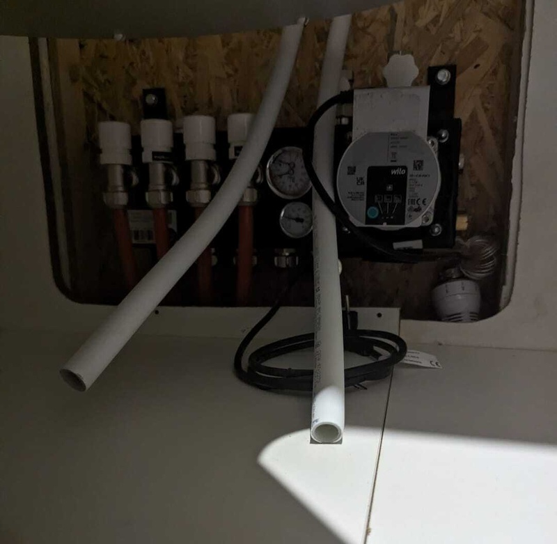

Als ik het zo zie heb je exact dezelfde setup als ik hier heb, zelfs dezelfde verdeler als dat ik heb. Ik heb er voor gekozen om op de VTE SLIM verdeler het DVR ventiel te zetten. Deze zorgt voor een beter flow in het systeem en werkt als een bypass (een stuk makkelijker aan te leggen dan deze nog weer in je leidingen te gaan bouwen. Even een stukje tekst uit de brochure van het DVR ventiel:
Afbeeldingslocatie: https://tweakers.net/i/lVciBZEI_NY7i62Poi5R2vxeDhU=/800x/filters:strip_exif()/f/image/sWmblCWq4sGar3EAOGHCwQkS.png?f=fotoalbum_large
Was poepsimpel om zelf te plaatsen, er zit een blindstop rechts op de verdeler die je er uitdraait en het ventiel plaats je gewoon terug met wat loctite 55. Instellen is wel een beetje zoeken, de handleiding laat ook niet zo goed zien wat de beste setting is. Zonder kreeg ik het in ieder geval niet goed voor elkaar om de vloerverwarming goed warm te laten worden als er verder geen radiatoren aanstonden. Nu geen enkel probleem meer, ook geen pendelende cv-ketel.

@Zinloos1 Die werkt niet als bypass voor je CV, want als de verdeler te warm wordt loopt die dicht en heb je geen bypass meer.

Dit type verdeler is niet gesloten toch?
[ Voor 11% gewijzigd door Doesnotcompute op 25-10-2024 10:06 ]
  • naftebakje
  • Laatst online: 20-10 15:08
Doesnotcompute schreef op vrijdag 25 oktober 2024 @ 10:06:
[...]Dit type verdeler is niet gesloten toch?
De maximaalthermostaat kan ingrijpen, dan heb je geen flow meer over de verdeler.

  • Zinloos1
  • Laatst online: 07:53
naftebakje schreef op vrijdag 25 oktober 2024 @ 10:07:
Dat is toch ook maar afhankelijk van waar je die op hebt staan en waar je je cv op hebt staan? Ik heb mijn cv voorbereidend op de warmtepomp op 50 graden staan en de vloerverwarming op 45 graden. Het zou in theorie inderdaad kunnen dat hij dan dichtslaat, maar die kans is volgens mij niet zo groot omdat de aanvoer bijna nooit zo heet wordt onderin het huis.
  • naftebakje
Zinloos1 schreef op vrijdag 25 oktober 2024 @ 10:17:
[...]Dat is toch ook maar afhankelijk van waar je die op hebt staan en waar je je cv op hebt staan? Ik heb mijn cv voorbereidend op de warmtepomp op 50 graden staan en de vloerverwarming op 45 graden. Het zou in theorie inderdaad kunnen dat hij dan dichtslaat, maar die kans is volgens mij niet zo groot omdat de aanvoer bijna nooit zo heet wordt onderin het huis.
Laat eens je CV onderhouden... je wil de sanitairmannen de kost niet geven die de temperatuur vrolijk weer naar 80° draaien (dan wordt het zeker vlotjes warm).
