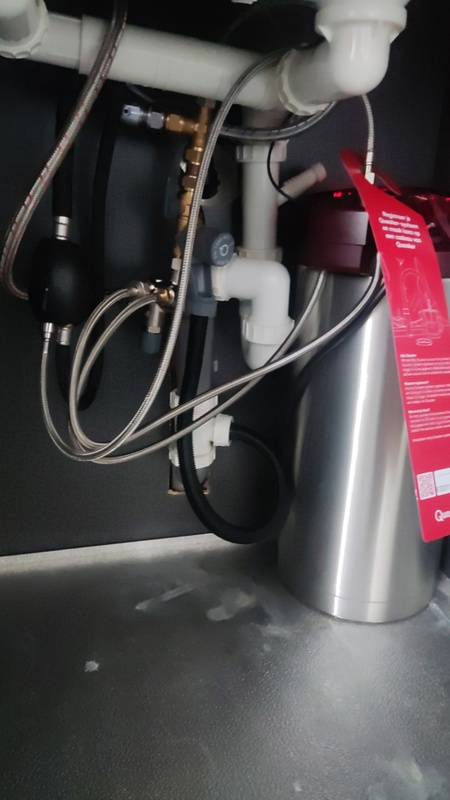

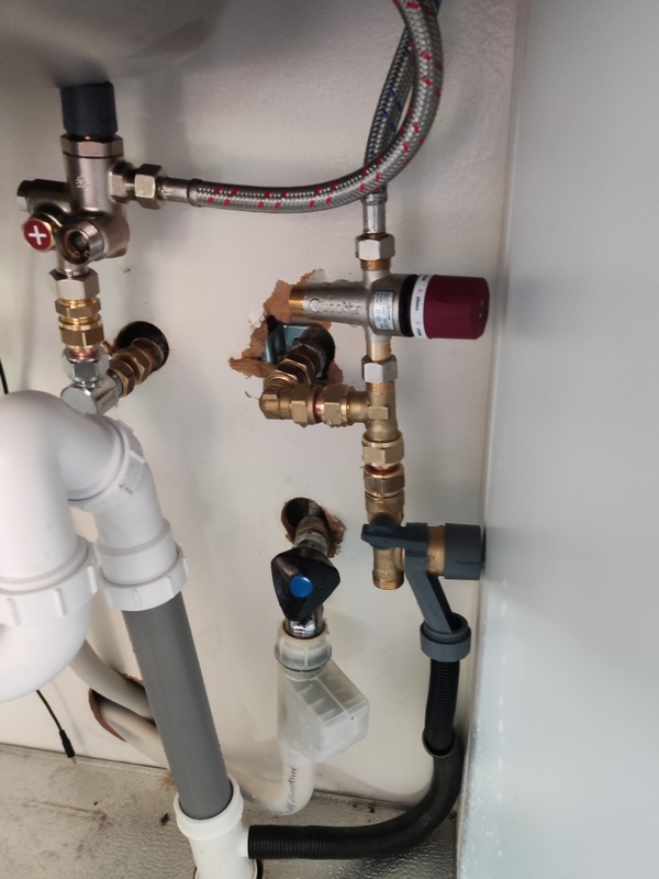

Beste Tweakers,
Hopelijk kunnen jullie mij verder helpen. Een aantal jaren geleden is mijn keuken geïnstalleerd door een Duitse keukeninstallateur. Onlangs kwam ik erachter dat als ik de kraan flink laat lopen, direct op de afvoerput, er een lekkage ontstaat bij het overdrukventiel van de Quooker (zie rode pijl in afbeeldingen). Er komt dus water omhoog uit de Quooker slang als er flink wat water door de goot weggespoeld wordt.
Tevens zit de aansluiting/afvoer op de muur niet stevig, doordat de afvoer vrij kort is. Maw: De afvoer steekt iets uit de muur. Wel is dat gelukkig momenteel vrij van eventuele lekkage, maar het was handig geweest als dat wat langer geweest zou zijn.
Iemand enig idee hoe dit alles te fixen?
Ik hoor graag!
Groet,
Erik

De ontluchter zit nu op het laagste punt, als je dat oplost ben je er.

Dit is geen ontluchter, het is het overdruk ventiel.
Het probleem is zo te zien dat het water van jouw wasbak in de zwarte buis stroomt ipv weg door de afvoer. Als je zorgt dat je die witte buis draait zodat het uistekende deel van de witte buis niet naar beneden wijst dan is het probleem opgelost toch?

Aha weer wat geleerd: Overdrukventiel. Ik heb het e.e.a gedraaid, echter blijft het probleem.

Het probleem is hier redelijk structureel. De uitloop van de inlaatcombinatie van de Quooker zit maar een klein beetje hoger dan de afvoer hoogte in de muur. Daardoor is er vrijwel geen extra druk nodig vanuit de sifon, om het water via de uitloop naar buiten te drukken (communicerende vaten).
Misschien is er iets te fixen met een terugslagklepje in de aansluiting van de uitloop. Nu zit er een soort van vaatwasser aansluiting, waarvan een deel afgedopt met die blauwe dop. Maar geen idee of er afvoerdelen waar zoiets in zit.

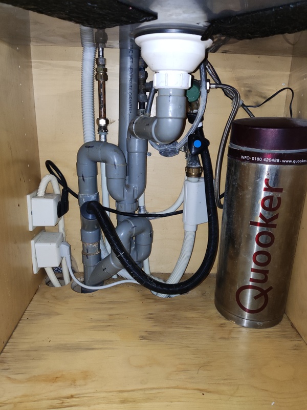

Zo vaak dat ik een quooker, vaatwasser, wasmachine moet repareren voor lekkage terwijl ze het probleem niet zijn 8)7
Even wat voorbeelden:
Afbeeldingslocatie: https://tweakers.net/i/FKZWV9zuxBljr0L3VQXkjCAhulg=/x800/filters:strip_icc():strip_exif()/f/image/TzRdFYnn9aA9ToHNZHaEUA7W.jpg?f=fotoalbum_large
Afbeeldingslocatie: https://tweakers.net/i/cjrsd0kyhuSkQkzL_RcLIGMUSHI=/x800/filters:strip_icc():strip_exif()/f/image/uV3edfSu7NPidJrnUnTpQRUP.jpg?f=fotoalbum_large
Afbeeldingslocatie: https://tweakers.net/i/MmEp-EcSagLtqikujyZ_DVoijD8=/x800/filters:strip_icc():strip_exif()/f/image/IWQy0kHGD7R0KUn3Z5Hg7vsa.jpg?f=fotoalbum_large
