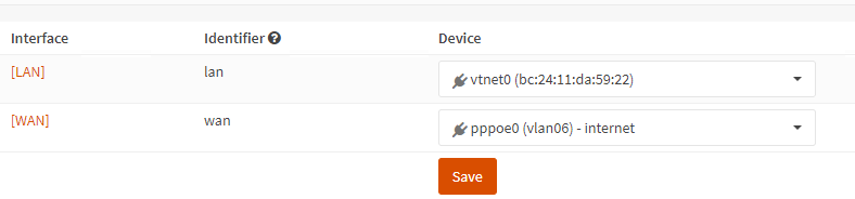

Uiteraard maak ik een VLAN aan met tagged 6 in Opnsense en geef de WAN dit VLAN.
Afbeeldingslocatie: https://tweakers.net/i/DubFKfHv4nv_PbCxSHDkmphMSas=/fit-in/4000x4000/filters:no_upscale():strip_exif()/f/image/OCp60sBVDXoolC1DEMg0Yc6V.png?f=user_large
Echter krijg ik geen publiek IP op deze interface.
Waar maak ik een denkfout? Moet ik dit VLAN 6 ook taggen ergens anders?

Dat is al fout. Als het goed is is er geen untagged verkeer op de verbinding met je ONT. Voor KPN internet zet je een PPPoE sessie op in VLAN 6. Dus je moet de switch poort tagged in VLAN 6 zetten.
Ora et Labora schreef op dinsdag 22 oktober 2024 @ 17:01:
- Intel NUC met Proxmox met hierop HomeAssistant en nu ook Opnsense. IP in VLAN1.
- Switchpoort van de NUC untagged VLAN1 en tagged 101.
tagged 6
- Opnsense 2 netwerkpoorten. 1 van VLAN1 voor het LAN en 1 virtuele VLAN101 voor het WAN.
VLAN 6 voor WAN in Proxmox webinterface. Proxmox zorgt nu voor de VLAN tags. Dit betekent dat je in OPNsense niet ook nog eens vlan tags hoeft toe te voegen. Je kan de tutorial volgen die je gaf, maar je moet geen aparte VLAN6 interface aanmaken. Je zet de PPPoE sessie direct op je vtnet1 interface (die je binnen OPNsense de naam WAN kan geven).

Hartelijk dank, dit is inderdaad de oplossing, hoe simpel kan het zijn. Dank!
