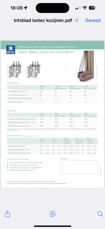

Maakt het nog uit qua ventileren of hoe dik de spouwmuren zijn om te gaan voor hr ++ ipv triple?
Wij hebben al een offerte getekend bij Belisol, en zullen daar dus ook onze kozijnen en ramen afnemen. Ik heb vorens we het gesprek daar zijn aangegaan geen onderzoek hiernaar gedaan en had een dusdanig goed geval hierbij dat ik het wel 'geloofde' (is ook waar je voor betaald naar mijn mening, om goed geadviseerd te worden zodat je jezelf ontlast en niet nog allerlei onderzoeken hoeft in te duiken). Nu blijkt dus dat ik hier, na ondertekening, andere dingen lees dus ik was wel benieuwd naar hoe het precies zit aangezien we de keuze voor triple glas ipv hr++ nog wel kunnen doorgeven. Offerteprijs is 25k voor 8 houten kozijnen/hr++ (waaronder een heel groot raam).

Mijn opmerking m.b.t de spouwmuren gaat er meer om dat triple glas veel zwaarder zijn en dat er misschien een case te maken is dat triple glas niet geschikt is voor dunne spouwmuren. Nieuwbouwhuizen hebben veel dikkere spouwmuren dus het klinkt voor mij dan ergens wel logisch dat daarom triple glas geschikter is voor dikkere muren, maar als ik het dus goed begrijp maakt het niet uit hoe dun mijn muren zijn voor het gewicht van de triple glazen.
  • DaWizza
Triple heeft over het algemeen andere kozijnen nodig dan HR++. Als ze de kozijnen al besteld hebben zou dat vreemd zijn zonder definitieve OK van jouw kant.
SUZ-SWM80VA & ERSD-VM2D, 200L SWW, 5330Wp O 45°, 2870Wp W 45°, 820Wp Z 10°, Zendure 2400AC 8,64kWh thuisbatterij, Fresh-r on the wall compac WTW

DaWizza schreef op dinsdag 22 oktober 2024 @ 19:00:
Ik meen mij te herinneren dat zij hebben gezegd dat in de houten kozijnen die we hebben besteld ook triple past, maar voor de zekerheid net gemaild met de vraag of triple glas ook kan.

simon schreef op dinsdag 22 oktober 2024 @ 19:08:
@DexterDee overheen gelezen :) Dan zou het kunnen, diepe kozijnen kan minder diep glas en in zou je alsnog triple in kunnen zetten. Maar de hele glaspost op de offerte is een stelpost?
Voor sommige ramen moest ik nog bepalen of er een invisivent rooster moet of niet, en dat maakt dus dat ik weet dat de glazen nog niet besteld zijn aangezien zo’n rooster ook invloed heeft op de grote van het raam zelf.
Qua kosten zal het idd geen stelpost zijn ben ik bang, dus ik ben benieuwd naar wat de meerprijs wordt. Een ontmoedigingspremie zal er wel in verwerkt zitten.

Afbeeldingslocatie: https://tweakers.net/i/jhqBzcNcmAJA4ceEz6s_17sh0x4=/x800/filters:strip_exif()/f/image/K1BuvvD3DNwgVLgiLYOR0zX9.png?f=fotoalbum_large
Dit worden dan de nieuwe kozijnen. Blijkbaar waren de kozijnen nog niet in productie, maar waren ze wel besteld. De orderbevestiging ligt klaar echter is het nog mogelijk om alles te wijzigen.
  • assje
  • Laatst online: 19:38
Thrawni schreef op woensdag 23 oktober 2024 @ 18:10:
Ziet er veelbelovend uit. Zie echter niets op de meldcodelijst dus zou toch even bellen met RVO. Toevoegen kan maar maakt e.e.a. mogelijk wat lastiger.
https://www.rvo.nl/sites/...ementsglas-23-09-2024.pdf
  • Thrawni
  • Registratie: Januari 2016
  • Laatst online: 20-07 10:39
assje schreef op woensdag 23 oktober 2024 @ 18:13:
Ga ik doen, thanks! Heb ook aan Belisol gevraagd om na te gaan of ik met deze setup aanspraak kan maken op het hogere subsidiebedrag.
  • Thrawni
RVO gebeld, maar zij zeiden dat een Meldcode wel beter is om te hebben anders wordt het een langdurig proces. Ben nog in afwachting van Belisol.
RVO zei daarnaast ook dat de kozijnen van kunststof moet zijn. Daar was ik niet van op de hoogte en ik kan dat ook nergens terugvinden. Volgens mij gaat het om de U waarde die hoog genoeg moet zijn en daarbij maakt het niet uit of je vervangt in kunststof of hout, lijkt mij.
