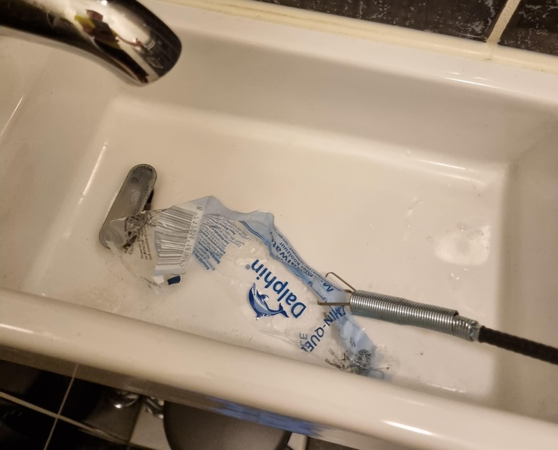

Nou, het probleem is opgelost hoor! 🥳 (cc @Romborum )
1) Er zat inderdaad een plastic label vast in de spoelbuis (dus van reservoir naar pot).
Met een €8 EUR tool (60 cm veer met grijphaak) kon ik deze vrij makkelijk via het reservoir verwijderen :)
Afbeeldingslocatie: https://tweakers.net/i/tFlVBkEifIRWEJJUGzzfE6jaaPg=/800x/filters:strip_icc():strip_exif()/f/image/CEWE2UE9BgEbLqyGQjyqiaWP.jpg?f=fotoalbum_large

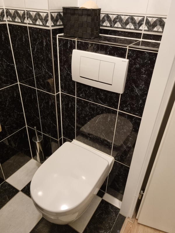

Eindresultaat :*)
Afbeeldingslocatie: https://tweakers.net/i/44aXmb-wt0tXHW86tPbos-aVbrw=/x800/filters:strip_icc():strip_exif()/f/image/ezZih6GBz049KhSynVWXbiJy.jpg?f=fotoalbum_large
