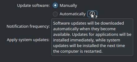

In Fedora's KDE Plasma Spin is het optioneel.
Afbeeldingslocatie: https://tweakers.net/i/j2zXRAZ1H1bmdAm1exdiSiA7wzM=/fit-in/4000x4000/filters:no_upscale():strip_exif()/f/image/ya8T0EuqdIHrzWOvVIAljqci.png?f=user_large
