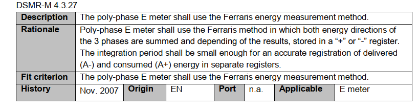

  • boriz27
  • Laatst online: 23:20
[quote]
Maar de grote vraag is: wat als de salderingsregeling verdwijnt? Hoe worden die 'bruto-waarden' dan verrekend?
[/quote
Hoogstwaarschijnlijk blijven meters dan gewoon de fasen bij elkaar optellen om tot een waarde te komen. Dus de netto waarde.
Het is uiteindelijk wel mogelijk dat de wetgever gaat besluiten dat op een fase verbruiken en op een fase leveren dus als verbruik en teruglevering tegelijk is, en dus met de bruto waarden gaat rekenen. Ik denk niet dat het waarschijnlijk is, dit is namelijk heel slecht uit te leggen aan de gemiddelde consument en zou geen visitekaartje zijn voor de energietransitie. Maar het is technisch mogelijk.
  • Ronald
  • Laatst online: 23:28
De meter meet elke fase apart... Ja... en dan komt het belangrijkste punt:
Hoe wil je anders nauwkeurig meten?
De meter bepaalt dan de som van de 3 waardes en schrijft het resultaat weg in 1 van de 4 registers: Lever-normaal, Lever-dal, Teruglever-normaal, Teruglever-dal
Er zijn geen registers per fase, dus er kan niets gerapporteerd worden per fase aan de netbeheerder/leverancier.
Dit is NIET intern salderen .... dat is een verwarrende onzinterm... maar sommeren der fasen.
@Stabu77 Vertel die elektricien maar dat hij een andere baan moet zoeken... Dit soort kolder de wereld in helpen is het beroep beschamen.
@OverTheTop Ik ken geen 3-fase (serie) omvormer die slechts tienden minder efficiënt is dan enkelfase. Het komt meestal op bijna 2% neer...

  • Wolly
arpeggio schreef op maandag 21 oktober 2024 @ 20:03:
Dan heb jij een andere slimme meter dan ik. De mijne saldeert namelijk niet.
Mijn slimme meter (Sagemcom T210d) geeft 4 meterstanden weer:
Levering 1 Laag - Levering 2 Hoog - Teruglevering 1 Laag - Teruglevering 2 Hoog
Dus jij hebt een meter die niet voldoet aan de normen?
Afbeeldingslocatie: https://www.circuitsonline.net/forum/file/72353

  • Wolly
arpeggio schreef op maandag 21 oktober 2024 @ 20:24:
Maak je over mij geen zorgen. Ik heb een officieel door Enexis geïnstalleerde ESMR5 (3-fase) meter in 2019.
En vanaf hier stop ik deze discussie. Ik heb er voldoende over gezegd.
Sterke argumenten heb je _O-
Die saldeert wel. Als je een uur lang 100watt zou verbruiken op 1 fase, en hetzelfde uur lang 100watt terug zou leveren op een andere fase, dan wordt er zowel bij levering hoog (of laag) als bij Teruglevering hoog (of laag) niks bijgeschreven. De meter ziet dan simpelweg geen verbruik.
  • jobr
  • Laatst online: 26-07-2025
Dat doet ie wel als je 3 fases hebt. Bovenstaande is het resultaat van alle fases opgeteld en per tariefsoort. Anders zou je die 4 meterstanden keer 3 moeten hebben.
En dat noem je niet salderen.
