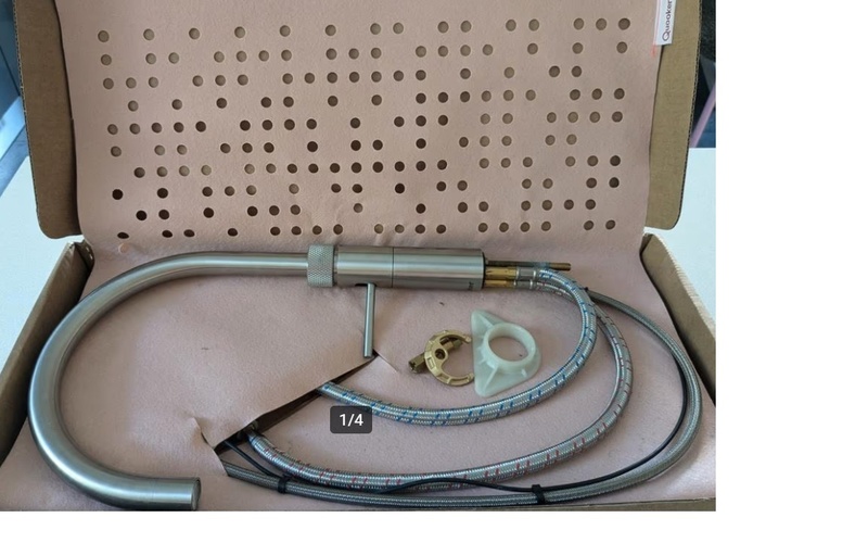

ik mag binnenkort een Quooker fusion round installeren.
Wie kan mij zeggen hoe ik die goud kleurige schroef/bout aan de onderzijde het makkelijkst vast krijg. Kom er nl slecht bij achter de spoelbak.

  • DJMaze
Heb jij geen lang pijpje er bij zitten?
Dat pijpje is zeg maar een lange dop 10 sleutel.
Dus je kan het ook daarmee doen.

  • jack zomer
  • Registratie: Oktober 2020
pijpsleutel in de goede maat.
eerste deel gewoon met de hand, daarna met de sleutel
  • Thmstrrr
  • Registratie: December 2020
  • Laatst online: 18-10 09:23
Er bestaan speciale sleutels voor wasbakken en kranen. Zoals onderstaande

  • JHFR

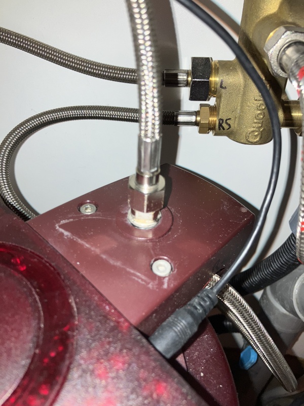

Gelukt dank van de tips. Ik zag alleen dat er geen fiberring zit tussen aansluiting reservoir quooker en dunste slang zie foto. Iemand enig idee welk formaat fiberring ik hier voor moet kopen? Globaal afmeting 10 mm buitenzijde.

JHFR schreef op maandag 4 november 2024 @ 12:45:
Als de kraan nieuw is moet dat ringetje er bij zitten.
Anders, even een mail naar quooker , die sturen er best wel 1 toe.
  • DJMaze
@ouwefreaker als je goed naar de foto's kijkt heeft TS een oude gekocht op MP.
Zodra die kapot is zijn er geen onderdelen meer leverbaar.

  • ouwefreaker
  • Laatst online: 19:11
DJMaze schreef op dinsdag 5 november 2024 @ 02:27:
Het gaat om het fiber ringetje, zeker weten dat die quooker heeft, daarin is niets veranderd.
