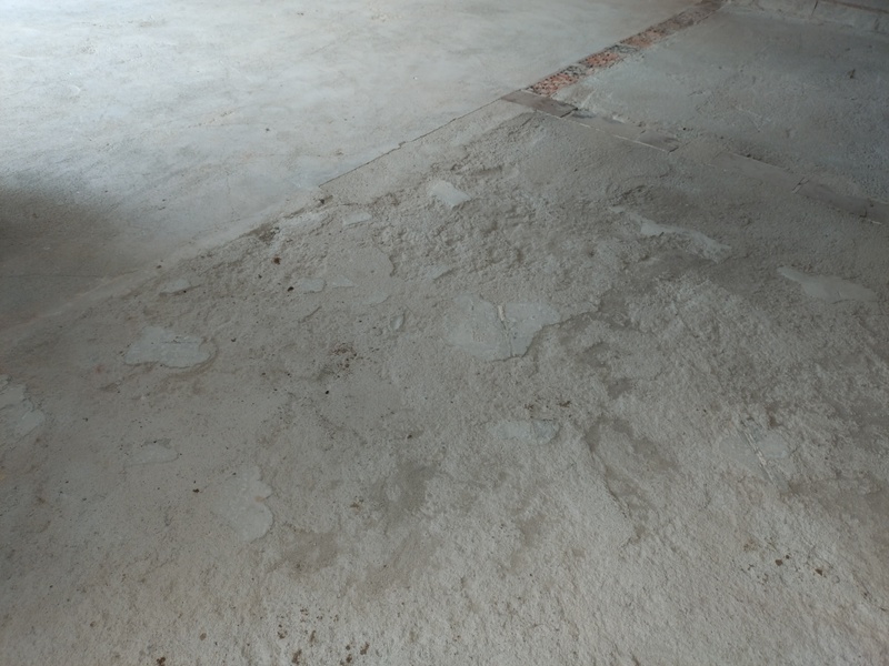

Hallo allemaal,
Binnenkort wordt er bij ons vloerverwarming ingefreesd.
De vloerverwarming komt in een vloer waar parket en tegels op lagen. Het parket en de tegels zijn verwijderd en de betonvloer waar het parket op lag is mooi vlak en waar de tegels op lagen is wat hobbelig. Zie de foto.
Afbeeldingslocatie: https://tweakers.net/i/e9lm9xZzM9vwIXeTYmvPbceGivw=/800x/filters:strip_icc():strip_exif()/f/image/sE8qisOtLcIaKMwyMzjxY99l.jpg?f=fotoalbum_large
Hoe vlak moet de vloer zijn voor het infrezen? Kan de iets hobbelige vloer waar de tegels gelegen hebben problemen geven bij het infrezen?

voor het frezen maakt dat niet uit, of het moet echt heel gek zijn, maar de hoogte wel voor de afwerking.
Komen er tegels op die in cement worden gelegd geen probleem. Wil je PVC dan moet er geëgaliseerd worden waarbij de meesten maximaal 3 mm overbruggen.

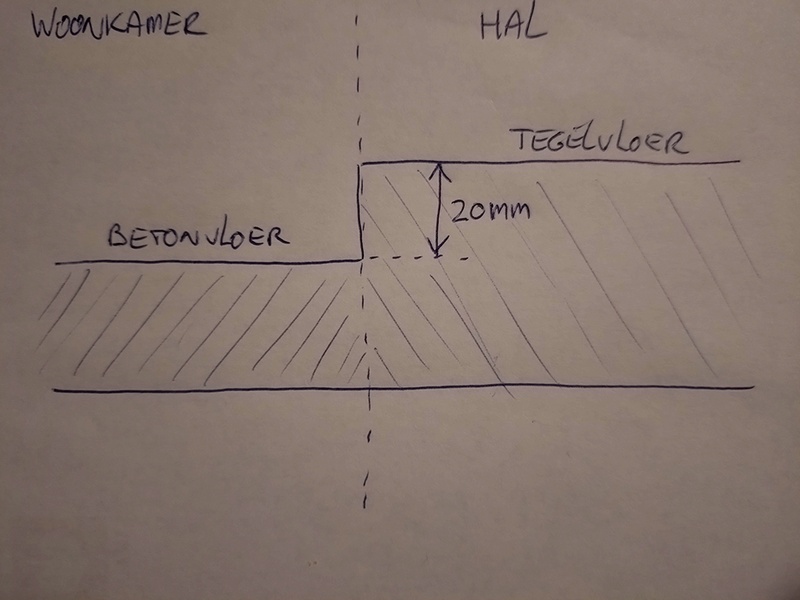

Dank voor de reactie.
Deze betonvloer ligt in de woonkamer. Er komt PVC op die in hoogte aan moet sluiten op de bestaande tegelvloer die in de hal ligt. Het verschil in hoogte tussen deze betonvloer in de woonkamer en de tegelvloer in de hal is nu ongeveer 20mm.
Voor de dikte van de PVC vloer inclusief egalisatie reken ik 5mm. De betonvloer in de woonkamer moet dus na het infrezen van de vloerverwarming opgehoogd worden met 15mm beton. Daarna komt er ongeveer 2mm egsalisatie en 3mm PVC.
Is dit een goede manier? Of is het misschien beter om eerst de vloer met 15mm op te hogen en daarna de vloerverwarming in te frezen?

Ik weet helemaal wat je bedoeld maar de situatie is nu als volgt:
Afbeeldingslocatie: https://tweakers.net/i/nfMyEPXumIXzM8VhkEMh5bdgZ7E=/800x/filters:strip_icc():strip_exif()/f/image/uBMQHHx010DiSKzxa18WRXrK.jpg?f=fotoalbum_large
En ik zou het graag als volgt willen hebben:
Afbeeldingslocatie: https://tweakers.net/i/WcEgjn8nCkakEBGS8xUhafok2wU=/800x/filters:strip_icc():strip_exif()/f/image/pgHPVLd2N2wrepbEccgcOotT.jpg?f=fotoalbum_large

Ik heb in mijn woning dezelfde situatie met een 20mm lagere vloer waar parket heeft gelegen. Hier wordt binnenkort ook vloerverwarming ingefreesd.
Deze 20mm hoogte is te weinig voor beton of zandcement om een goed hechtende vloer te krijgen (is mij door enkele bedrijven aangegeven). Hier wordt na het infrezen op dit deel van de vloer 20mm egaline aangebracht.

Ik zou even een foto naar de frezer sturen. Ik had er ook tegels uitgehaald en een ietwat gehavende vloer. Ik heb op verzoek van de frezer eerst zelf geëgaliseerd vóór het frezen van de leidingen.
Met een korrelige bovenlaag breken er ook meer stukken af en komen de leidingen daardoor minder strak in de vloer. Meer risico op drijvende leiding en het smeren van de sleuven nadien ook stuk lastiger.
Voornaamste argument was van de frezer dat zijn apparaat met kleine wieltjes maar heel beperkt overweg kon met ongelijke vloer.
Mijn vloer was er wel wat erger aan toe dan wat ik hier zie denk ik.

Wat Hesselbeertje zegt is waarschijnlijk het goedkoopste en meest veilige alternatief.
Je hebt maar 2cm te overbruggen. Als de pvc 2,5/3mm is heb je als alles supervlak vlak is minimaal 3mm egaline nodig. Van de 20mm heb je nog maar 14mm over die opgevuld moet worden.
Zandcement is geen optie, die vloer komt los en breekt in verschillende stukken nadat je het opstookprotocol gaat uitvoeren. De dikte is gewoon te gering. Voor beton geldt hetzelfde.
Dan zijn er nog 2 opties over (naast het uitbreken van je dekvloer). Je vult de 14mm op met het sterkste type renovatie anhydrietvloer (iets goedkoper dan egaline) of je vult alles op met egaline.
De laatste optie lijkt mij nog de meest veilige, aangezien je dan een massieve laag creëert ipv 2 dunne lagen.
De “experts” hebben bij mij thuis in een vergelijkbare situatie (30mm ipv 20mm) de nieuw gestorte zandcement vloer na enkele weken moeten verwijderen ivm scheuren en loskomen, vervangen door anhydriet en hebben een extra dikke laag egaline aangebracht (5mm ipv 3), voordat het goed genoeg was voor de plaatsing van de verlijmde pvc vloer. Het deel waarbij de dekvloer wel volledig was verwijderd en de vloerverwarming op matten is gelegd gaf geen enkel probleem.
Als je de keuze hebt zou ik de dekvloer verwijderen en met een dikkere en solide laag zandcement of anhydriet werken, ipv proberen de 14mm op te vullen. Gezien de geringe dikte is de kans op problemen vrij groot.

Samengevat zie ik twee opties:
  • Vloerverwarming infrezen en partij die PVC legt 16mm laten egaliseren tegen meerprijs (20-4mm PVC)
  • Zelf 10mm "grof" egaliseren, vloerverwarming infrezen (op mooi glad opperlvakte) sleuven aansmeren en dan PVC leverancier 6mm egaliseren + 4mm PVC
Even een aanname dat PVC gelegd wordt en de wens is diezelfde partij egalisatie te laten doen ivm garantie. Zaken die goed zelf te doen zijn zouden de dikke laag egaline en het dichtsmeren van de sleuven zijn. Zeker het dichten van die sleuven is doorgaans relatief duur om uit te besteden aangezien het vaak een extra keer langskomen vereist.
