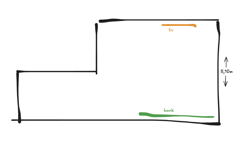

Vooral hoe je het best surround kan creëren met rears naast je ipv achter je.
Afbeeldingslocatie: https://tweakers.net/i/evnZDYQ3QeAQzhS71rv9zrqiYMo=/800x/filters:strip_exif()/f/image/HX1kmX7rCLwDemxTocl7J8U0.png?f=fotoalbum_large
Beste antwoord (via Ilya op 23-10-2024 17:16)
Ik heb de rears ook meer naast me, de bank wel een 20cm van de muur af geschoven. Als je ze naast je hebt ipv meer achter je, zou je ze wat hoger moeten plaatsen volgens Dolby. Zo uit mijn hoofd 30cm boven oorhoogte. Doet het goed.
Verder zou ik zelf aanraden om stapsgewijs te upgraden. Een leuke receiver en front speakers kopen, eventueel 2e hands. Later een subwoofer er bij, dan nog twee rears. Voor een leuk budget kun je 2e hands erg ver komen. Geen idee in hoeverre je een grote kast kwijt kunt, maar een subwoofer die tot 20Hz kan zal je wegblazen in films en series. Maar die zijn wel aardig duur. Vandaar het upgraden in etappes/2e hands markt.

@Ilya Kijk eens hier om te zien welke alles-in-1 homecinemasets óf receivers waarbij je zelf de speakers uitkiest, passen bij jouw wensen Jorgen in "Keuze tussen receivers"
Voor wat betreft de surroundspeakers, niet iedereen heeft de ruimte om ze een meter achter hun oren te plaatsen, dus vaak staat de bank tegen de muur en de speakers net boven oorhoogte aan diezelfde muur en dat is geen enkel probleem.

In mijn vorige huis had ik de rear speakers naast de bank staan. Dat kan een prima positionering zijn. Zie ook het onderste plaatje op de Dolby site.
