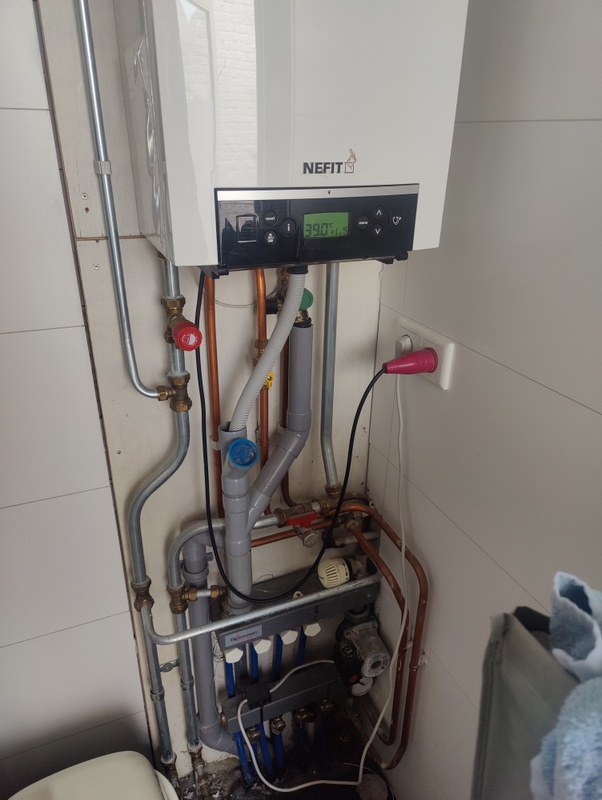

Ik woon pas sinds februari 2023 in dit huis. Vorig jaar heb ik 850m3 gestookt voor alleen de beneden verdieping. Boven draaide een aparte cv ketel voor de radiatoren op de boven verdieping. Die ging bij de twee keer aanzetten kapot en dus heb ik hier en daar met een elektrisch kacheltje verwarmd.

- 40m² vloerverwarming, slangen 10/15 cm HoH (Weet ik niet) , 1 groep voor. vvw, staat altijd open
- er zijn vanuit de cv ketel beneden bij het leggen van de vvw in 2010 naar twee van de drie slaapkamers leidingen getrokken, diameter 16mm. Ik hoop deze op fan coil units aan te sluiten voor verwarming en koeling. Voor nu viel mij oog op Vasco Niva ventilo FC95 (x2)

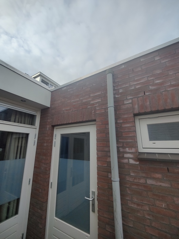

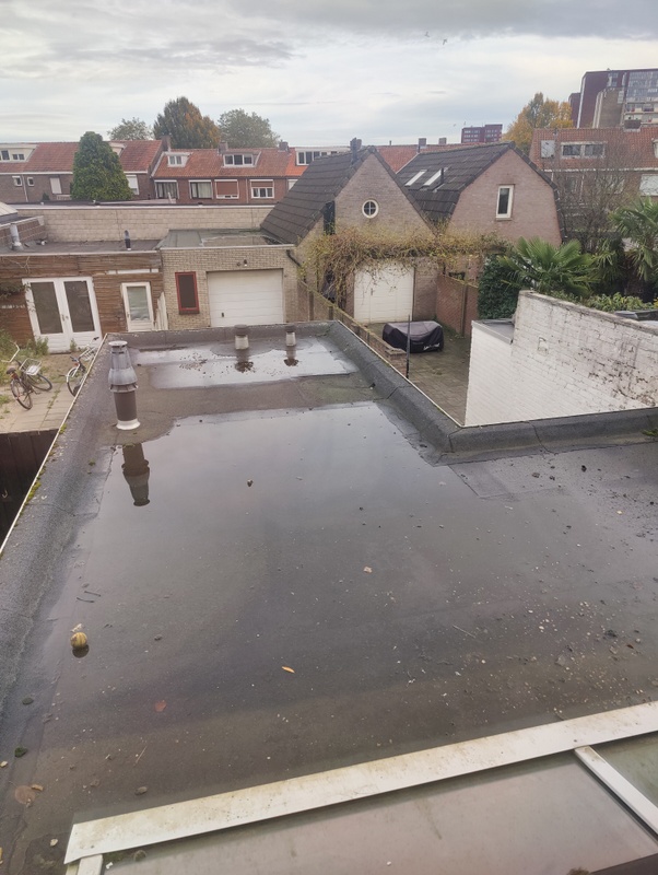

Wat heb ik verder behalve leidingen van buitenunit naar binnen nodig om dit te laten werken? Wat mis ik eventueel nog? Het liefst zou ik de buitenunit hem boven de deur hangen aan een beugel, dan steekt hij een paar cm uit boven de dakrand. Anders zou hij op het plat dak komen (zie foto's)

@SalmonAce Ik zou parallel met de selectie van een geschikte warmtepomp wat het vermogen betreft
ook checken of mijn warmteafgifte bij gebruikelijke warmtepomptemperaturen voldoende is.
Ongebruikelijk (en relatief duur) is een aanvoertemperatuur > 40°C.
Niet mengende (pomploze) verdeler voor de vloerverwarming regelen!
[ Voor 3% gewijzigd door dunklefaser op 20-10-2024 21:52 ]

Ik heb vorig jaar niet constant gekeken maar als het goed is wordt het water in mijn cv slechts sporadisch boven de 45 graden. als het niet extreem koud is dan staat warmt hij ongeveer rond de 40-42 graden
