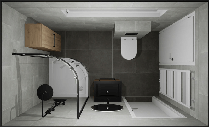

Afijn, dit keer maar besloten de hele badkamer te vernieuwen nu gekozen voor een douche ipv een bad.
Zie hier het ontwerp:

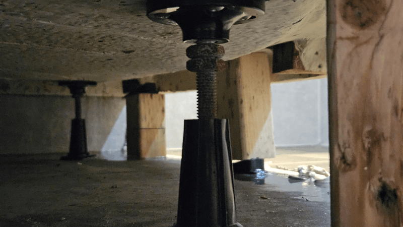

En dan de overige pootjes. Ze lijken een beetje lukraak onder de douchebak neergezet. Plus hier en daar wat houten blokjes die inmiddels ook al hier en daar zwart beginnen te verkleuren. De douchebak heeft langs de rand op sommige plekken ook blokjes, maar juist daar zitten de pootjes dan weer niet.
Afbeeldingslocatie: https://tweakers.net/i/JyZM_wMddj7BLVOzU_-at2ovOKc=/800x/filters:strip_exif()/f/image/91bmcOmdK2aW4YTNRf8UVzrE.png?f=fotoalbum_large

De ondersteuning onder de douchebak lijkt niet heel top, al zit er (in mijn ervaring) altijd wel heel iets beweging in een douchebak. De kitrand moet gewoon in z'n geheel opnieuw worden gedaan.

(in)Verende douchebakken zijn funest voor je kitnaden.
Ik zet in op het gebrek aan stijfheid van de bak (op deze manier).
En/of kit niet diep genoeg.

De vraag is wel is de bak voldoende ondersteund, of veert deze teveel zodat je sowieso teveel stress op je voegen krijgt.

Het is naar mijn ervaring toch wel vrij normaal dat er een latje of iets dergelijks tegen de muur wordt bevestigd zodat de douchebak daar 'vast' ligt en niet kan bewegen. Zolang de douchebak teveel kan blijven bewegen zal ook nieuwe kit vrij snel scheuren gaan vertonen.
De poten zitten vast geschroefd en lijken wel te passen bij de bak en geschikt om het gewicht van een douchend persoon te kunnen dragen. (Ze hebben alleen geen zin gehad om de borg moeren na het stellen van de hoogte te gebruiken)
