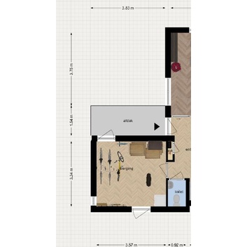

Hallo allemaal,
Ik ben bezig met het plannen van een kleine uitbouw van ongeveer 5.5m² (1.54x3.75m) aan mijn huis. De uitbouw komt onder de bestaande luifel bij het huis en ik vraag me af wat voor fundering hiervoor het meest geschikt is.
Situatie:
• De uitbouw wordt een simpele constructie met voornamelijk glas
• De ondergrond bestaat uit klei/vn.
• Het huis is een vrijstaande woning van 50 jaar oud, en de rest van de fundering is op palen gezet.
Afbeeldingslocatie: https://tweakers.net/i/yt4sxi9MXVoY8OTZfFyC_3lYT1k=/fit-in/4920x3264/filters:max_bytes(3145728):no_upscale():strip_icc():fill(white):strip_exif()/f/image/1ZFetS0PxQxp56SgOcKleaDf.jpg?f=user_large
Afbeeldingslocatie: https://tweakers.net/i/RhTWEFsW_xl1nuDzW9wzKqyB9Lg=/800x/filters:strip_icc():strip_exif()/f/image/3bwb2Cqhj9mLsrdKC5vvitd4.jpg?f=fotoalbum_large
Wat ik me afvraag:
1. Is het bij zo’n kleine uitbouw nodig om de fundering ook op palen te zetten, of zou een andere fundering (zoals een betonnen plaat of strokenfundering) voldoende zijn?
2. Zijn er zaken waar ik specifiek op moet letten gezien de grondsoort en mogelijke verzakkingen?
3. Wat zijn de kosten en moeilijkheden waar ik rekening mee moet houden bij de verschillende funderingsopties?
Ik hoor graag jullie ervaringen en advies!
Alvast bedankt!

Hoe lang moet de hal blijven staan?
Korter dan 50 jaar - betonplaat fundering is top.
Langer, dan denk je toch aan palen, zodat het gelijk met de rest van het huis zakt.

voorkant woning? Dan hoogstwaarschijnlijk ook vergunning plichtig
  • twain4me
  • Laatst online: 20:10
twain4me
Als je het bouwkundig beschouwd als appart gebouwtje kan je een beton plaat overwegen, maar als je het 1 wil laten zijn met je huis heb je heipalen nodig. de vuistregel is: fundering gelijk aan het hoofdgebouw. Eigenlijk al het andere geeft probelemen of is beperkend. Dit omdat het ongelijk gaat zakken en in jouw omgeving is het niet de vraag of het gaat zakken , maar wanneer het zichtbaar wordt.
  • ybos
  • Laatst online: 11-11 14:13
Kan je het niet met ankers in de bestaande fundering verankeren :? Dat zie je wel vaker bij kleine stukjes. Wel even laten berekenen :Y
