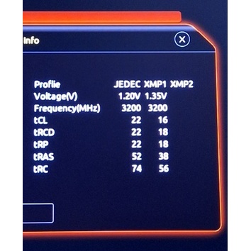

Onlangs heb ik een nieuw systeem gebouwd dat vlekkeloos en stabiel werkt tijdens desktopgebruik, maar zodra ik een spel opstart, gaat het mis. Meestal crasht het spel na 5 tot 10 minuten en wordt het scherm zwart, terwijl de PC nog wel blijft draaien. Behalve een enkele keer kan ik geen log- of dumpbestanden vinden. De crash geeft meestal ook geen BSOD. De BSOD dumpfiles die ik wel vind, wijzen vaak naar ntoskrnl.exe.
Na veel geklooi met drivers en het uitvoeren van tests ontdekte ik dat het probleem verdwijnt als ik XMP uitschakel. Mijn vraag is nu: is het prestatieverlies zonder XMP significant? Is het de moeite waard om alles handmatig te tweaken, of kan ik het net zo goed zo laten? Ik vind die timings en voltages namelijk nogal ingewikkelde materie. Zonder XMP blijft het geheugen nog steeds draaien op 3200mhz, 1.2v (i.p.v. 1.35v) en slechtere timings.
• Ik heb twee keer MemTest86 uitgevoerd: één keer met XMP ingeschakeld en één keer zonder. Beide keren werden er geen fouten gevonden.
• Bios is up-to-date net als de rest.
• De RAM sticks staan niet in de validated memory support list van het moederbord. Weet niet of dat wat uitmaakt?
• Is XMP aanlaten en spelen met de voltage een noob friendly optie? :P

In de PW staat letterlijk bij dit product het volgende,
Let op: Het lijkt erop dat deze modules in zowel 1R8 als 2R8 uitvoeringen bestaan. Helaas worden deze wel onder dezelfde codes verkocht en ook bij retailers lijkt dit niet altijd duidelijk te zijn. Neem contact op met je favoriete webshop als dit een probleem voor je is.
Ik kan je niet uitleggen wat dit betekent maar als een fabrikant zomaar wat intern geheugen maakt dan ga ik er vanuit dat het niet optimaal is.
De geheugen controller van de AMD cpu is wel heel kieskeurig en ik denk daardoor dat je al blij mag zijn met 3200MT/s zonder xmp.
Je kunt nog proberen wat hierboven staat maar ik zou het geheugensetje ruilen.
Deze zijn letterlijk honderdduizend keer beter. :+
https://tweakers.net/pric...-v-f4-3200c16d-32gvk.html
https://tweakers.net/pric...c18d-32gvk/specificaties/

Je zou eens wat timings kunnen proberen die tussen JEDEC en XMP1 inliggen. Of met iets meer voltage, tot 1,4v max.

Ja, kijken of ie met 1,4v misschien wel stabiel is met het XMP profiel.
Of kijken op 1,35v met 18-20-20-40-60 timings.

Bios was al up-to-date maar het probleem is nu verholpen door de suggestie van @JappieR te volgen en dit geheugen werkt nu zonder problemen. Deze specifieke reepjes staan dan weer niet op de lijst van het moederbord, maar het werkt. :P
uitvoering: G.Skill Ripjaws V F4-3200C16D-32GVK
