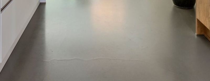

Wij hebben een huis gekocht waar al een gietvloer met vloerverwarming in zit (op alle verdiepingen). Op de begane grond zitten er alleen een soort langwerpige verdikkingen op verschillende plekken op de gietvloer, zie de foto. Nu willen we graag een PVC vloer over de gietvloer laten leggen; zou de vloer geëgaliseerd kunnen worden door de verdikkingen in de gietvloer glad te schuren? En weet iemand wat de oorzaak van de verdikkingen kan zijn en of dit in de toekomst nog een probleem kan vormen (bedoeling is natuurlijk niet dat er nieuwe verdikkingen bij gaan komen en dat dat straks door de PVC vloer zichtbaar gaat zijn). Alvast bedankt voor het meedenken!

Is niet erg, heb ik ook thuis met beton cire.
Ondervloer is dan helaas iets te veel gaan leven op die plek en dan breekt de bovenlaag helaas mee. Is allemaal dun spul erop dus dat kan je bijna nooit voorkomen.
De vloer is waarschijnlijk al egaal en juist de egalisatie is dus gebroken op die plek.
Zelf zou ik dit inderdaad gewoon glad te schuren en klaar, je pvc breekt immers niet en egaal is het al.

Vraag een bedrijf die gespecialiseerd is in het leggen van (PVC)vloeren. Dan kan je aangeven wat je wil. Zij zullen dan aangeven wat er mag gebeuren en of het kan.
