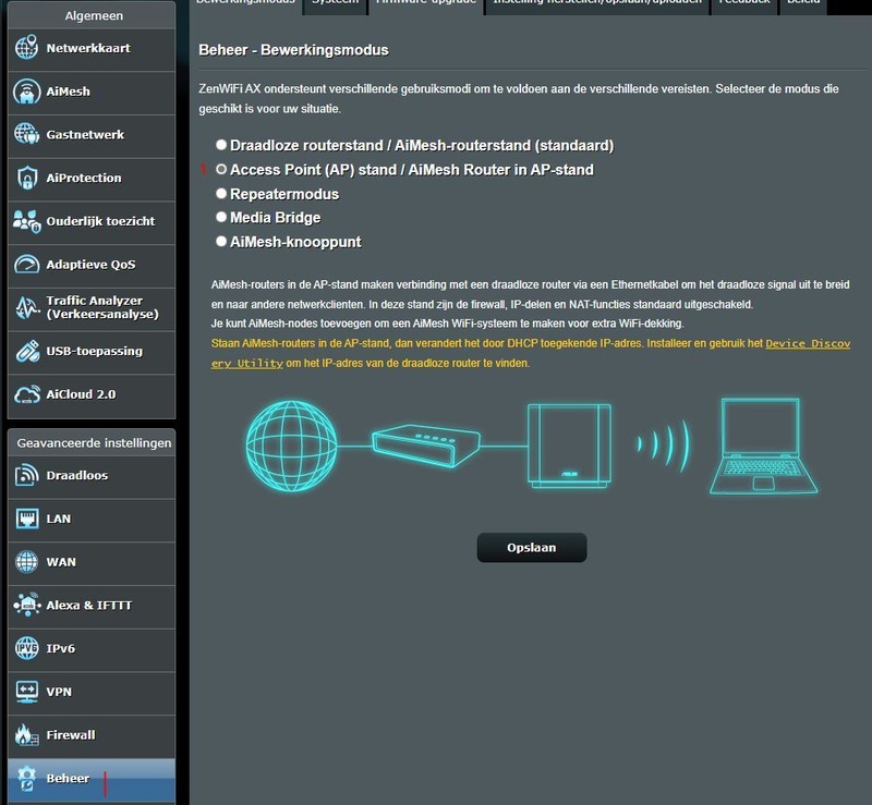

[URL="https://tweakers.net/i/yUwblQUeGIckB4rwUz65cC7_Jn4=/fit-in/4920x3264/filters:max_bytes(3145728):no_upscale():strip_icc():strip_exif()/f/image/ljprr6WuNssbtc0jHrbE5GzF.jpg?f=user_large",,"1"]Afbeeldingslocatie: https://tweakers.net/i/-_mK2z3w1Yo-nNitY_HdgnNviFc=/800x/filters:strip_icc():strip_exif()/f/image/ljprr6WuNssbtc0jHrbE5GzF.jpg?f=fotoalbum_large[/URL
is dit de manier waarop jij hem in AP hebt gezet ? Verlies je dan ook je settings of blijft alles gewoon werken ?

Ik was misschien niet helemaal duidelijk, met de settings bedoel ik dat de router gewoon blijft werken en IP adressen uitgeeft en dat de Access Points de naam en wachtwoord overneemt van de oorspronkelijke instellingen? Of moet je elk AP nog manueel configureren?

Ik had de apparaten allemaal gereset, dus moest alles opnoeuw instellen. En zoals je bovengeposte screenshot als AP ingesteld. Ga na de vakantie aan de slag met sleutelen en de nodes uitwisselen.
Heb met deze opstelling geen disconnects meer en downloads naar locale pc ipv naar usb hd op de hoofd AP
