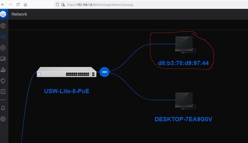

Hij krijgt wel een IP-adres. In de topology verschijnt hij als volgt:
Afbeeldingslocatie: https://tweakers.net/i/enHQcCJQFENACqSrw_lJtN4cyBI=/800x/filters:strip_icc():strip_exif()/f/image/W7Y5MHzfkMDYJqXBgi9ix9vx.jpg?f=fotoalbum_large
Onder devices verschijnt hij niet.

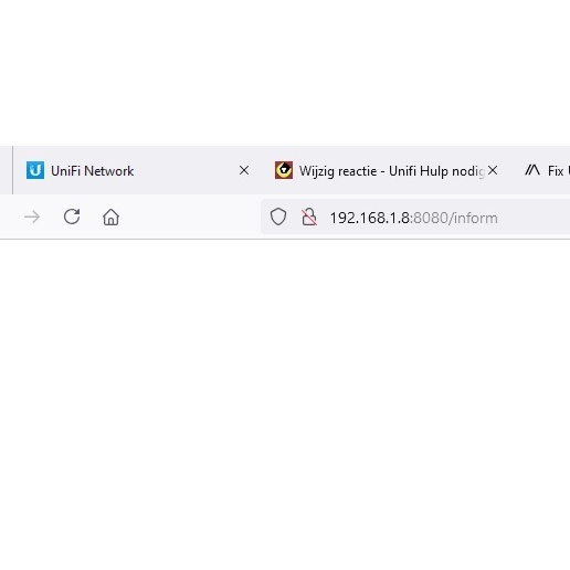

De inform-pagina is in de browser wel bereikbaar. Ik krijg een leeg scherm, maar de pagina bestaat wel:
