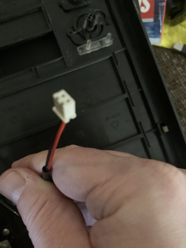

Mijn oude Thermaltake Tsunami Dream kast heeft aan de voorzijde twee blauwe leds in de "vouw" van het front die normaal gesproken aan gaan als de computer aan gaat. Hiervoor zit er een kabel die doorgevoerd wordt vanaf het front door het chassis de kast in. Deze kabel is losgeraakt en ik kan totaal niet meer vinden waar deze vast zat. Wellicht dat iemand hier het weet?
Een foto van de connector:

Welke kant van de kabel is dit, de kant die naar de deur ging of de kant welke ergens in de PC zelf bevestigd zou moeten zitten?

De deurkant zit nog vast. Dit zou ergens in de computer bevestigd moeten zijn! Echter zie ik ook op het moederbord of op de voeding niks wat hierop lijkt

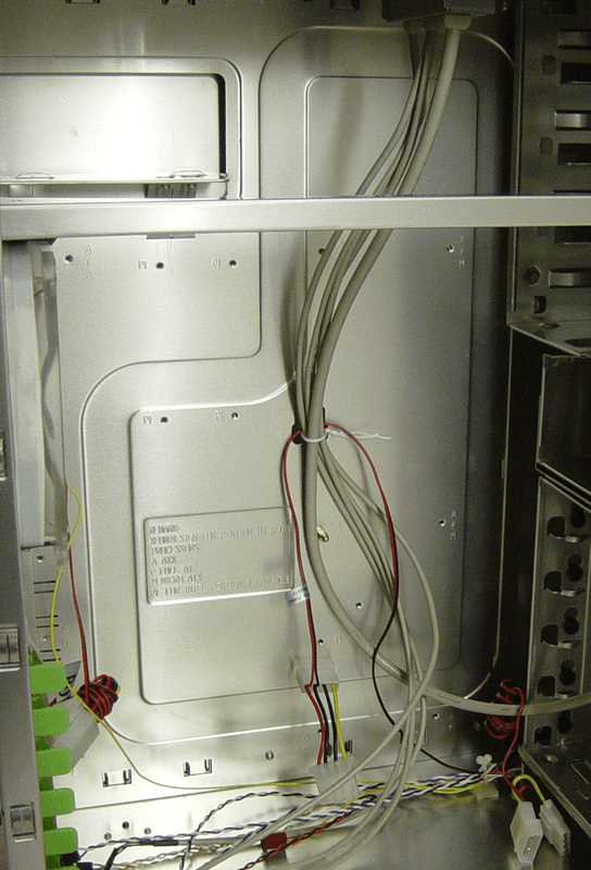

Als de deurkant nog vast zit, dan zou ik verwachten dat deze kant ergens naar de front IO gaat, die zit bij deze kast midden bovenin als ik Google mag geloven. :)
Afbeeldingslocatie: https://tweakers.net/i/tn6LpYlKBzIblDkVWWRHqe1b0r0=/800x/filters:strip_exif()/f/image/gcXaOHlZqXaED77RWCkXATCv.png?f=fotoalbum_large
Of alternatief dat zwarte kabeltje wat daar uit dat gat komt en over de fan heen naar beneden gaat, maar waar die dan ergens uit zou moeten komen..
Edit, ik spot bij een review van AnandTech iig 3 Molex connectoren terwijl er maar 2 fans in het systeem zitten:
Afbeeldingslocatie: https://tweakers.net/i/hwZEapliLOc89CbNKoe8glo82bk=/x800/filters:strip_exif()/f/image/ZAWSNzDeHGfCdTyG7BpOgXgR.png?f=fotoalbum_large
Een van die drie zou heel goed wel eens zo'n kabeltje kunnen zijn als wat @Hell-Slave eerder poste.

Drie fans zelfs! Ik heb de variant met het raam aan de zijkant en daar zit ook een fan in (die ik overigens niet aangesloten heb). En idd - de front connectors zitten aan de bovenkant :D. Ik zal daar zeker nog eens naar kijken.

D4NG3R schreef op vrijdag 18 oktober 2024 @ 15:59:
Dat zwarte kabeltje met de pijl is idd het kabeltje met de witte connector waar ik een foto van postte in mijn OP. Het is ook vrij kort - het haalt nèt de rand van het moederbord. Dus ik denk echt dat er origineel een molex-naar-3pin splitter bij gezeten heeft maar dat die in de loop der tijd verloren is gegaan (door mezelf).
Iedereen bedankt voor het meedenken!
