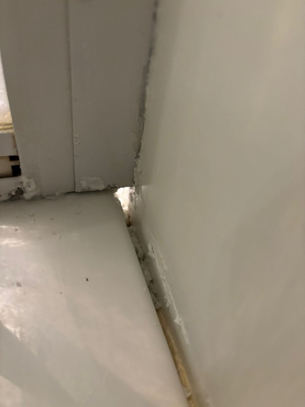

Een paar weken geleden had ik een lekkage in mijn douche
belde mijn verzekering, lekdetectie, ze identificeerden de kit als het probleem
ze gaven ook aan dat de afvoer flexibele slang is en dat het niet goed is voor de toekomst, maar op dit moment lekt het niet
ik heb geprobeerd de douche opnieuw af te dichten, zonder succes
een loodgieter die langskwam, vertelde me dat de douche slecht was geïnstalleerd en dat het niet goed kon worden afgedicht en dat ik alles moest veranderen
Afbeeldingslocatie: https://tweakers.net/i/GKptvcs2v1OQWIPpXHTfo8vCll4=/x800/filters:strip_icc():strip_exif()/f/image/NSHsDi8JKWvbcq4yqpo7EsJa.jpg?f=fotoalbum_large
Afbeeldingslocatie: https://tweakers.net/i/6xefeFlBNwk2KRNuR0NiHndeS4c=/x800/filters:strip_icc():strip_exif()/f/image/ktVAOGgH37UhsUJezhr33Mx7.jpg?f=fotoalbum_large
om financiële redenen wil ik het vermijden
1. Hoe kan ik dit effectief afdichten? hoe kan ik voorkomen dat ik mijn douche verander?
2. Het is een douchebak met deuren en de muren zijn gescheiden, ik dacht dat het misschien mogelijk is om de muren te behouden en zo'n douchebak met deuren te installeren (foto van de hornbach)? of is het misschien beter om gewoon een complete cabine te krijgen als ik het al moet veranderen?

Die ruimte kun je prima afkitten met wat rugvulling, veel kit en kithulpje. Dan zit het weer voor jaren dicht.
Ik heb een bredere gleuf afgekit en dat zit al 2 jaar prima.

Afbeeldingslocatie: https://tweakers.net/i/YP85d2JLVQbxznuPz3BjXNMhPmI=/full-fit-in/4000x4000/filters:no_upscale():fill(white):strip_exif()/f/image/jV1athNEXA1f5MCWZylilNbp.png?f=user_large
Dank u voor uw reactie. Moet ik het gedeelte naast het gat ook kitten?

Volgens mij moet dit ook met de juiste kit op te lossen zijn.
Zorg dat alles waar kit komt goed droog en vetvrij is.
Check ook even of de douche bak echt goed vast staat en niet beweegt tijdens douchen.
Ik had een tijd geleden een bak waar aan 1 zijde de ondersteuning deels niet meer goed stond.
Was te merken doordat het heel licht kraakte als je in de (kunststof) douche bak stapte.

MarcFrance schreef op vrijdag 18 oktober 2024 @ 10:44:
Ja, anders lekt het er eenvoudig onderdoor. Aan de binnenkant of buitenkant (niet beide). Welke kant het beste is kan iemand anders beter vertellen.

We zijn wel een rubbertegelmaatschappij geworden als we de kosten voor een lekkende douchecabine door schijnbaar foute montage (te grote kier) en achterstallig onderhoud op de verzekering willen verhalen.
