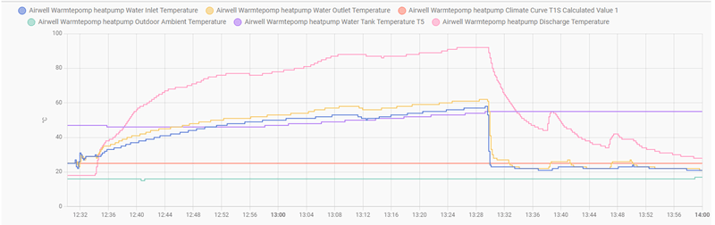

Beste tweakers! Ik zie veel ervaringen met allerlei merken, maar zelden een Airwell om mijn ervaringen aan te toetsen...
Ik probeer mijn COP voor DHW uit te rekenen en kom op een waarde die mij veel te laag lijkt....doe ik iets fout of moet ik de leverancier bellen?
Het is het AW-YHPSA14-H93 model met een intern DHW voorraadvat van 240L. De warmtepomp is op 3 fase aangesloten, waar ik een Shelly 3EM op heb zitten en het werkelijke stroomverbruik mee meet.
Vandaag zakte de temp van het vat naar 37 graden, waarna de WP aansloeg en 'm tot 55 bracht. Dit heeft 2,795 kWh aan stroom gekost.
Als ik q = m * c * Delta t volg, kom ik op 5,011 kWh warmte. Dan is mijn COP toch 5,011 / 2,795 = 1,79?
En dat lijkt me (zeker met 18 graden buiten nu) erg laag, in de folder van de leverancier staat een COP van 3: https://lh.airwell-res.co...22_CHAUFFAGE_VM_NL_V5.pdf
ik heb 'm ook aan modbus hangen, dus ik kan evt nog veel meer data leveren van bijv de compressor, aanvoer/ret/discharge temp etc.

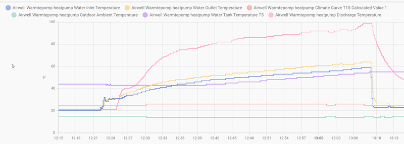

Inmiddels nog een paar meetdagen waar in geen geval de DHW COP boven de 2 kwam. Inmiddels contact met de importeur (installateur wist het niet) en dT1S5 van 5C naar 15C aangepast, eens kijken wat de DHW run van vanmiddag ons brengt :)

Hier nog een poging (gisteren):
Afbeeldingslocatie: https://tweakers.net/i/5jtx7nrXKgM06h3p6UUdgoC6NDQ=/800x/filters:strip_exif()/f/image/ya4IWXI84G7KvoIHzaQweroO.png?f=fotoalbum_large
Het aanpassen van dT1S5 heeft duidelijk effect op de snelheid, eerst 55min over Delta T van 12C en nu 43min over Delta T van 12C. (43C -> 55C)
De COP is er alleen niet echt op vooruit gegaan:
Warmte: 3,35 kWh (12 * 240 * 0,001166)
Input: 2,37 kWh
COP: 1,42
En vanochtend ter vergelijking van 31C -> 43C DHW laten draaien:
Input: 1,25 kWh
COP: 2,67
Is voor 31->43 dit een normalere COP? Ik zou dan juist flink boven de 3 verwachten...

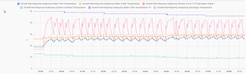

Vannacht ook de vloerverwarming aangeslagen:
Afbeeldingslocatie: https://tweakers.net/i/YIGXL0HS3BL6vfTrn7TL2VGU04w=/800x/filters:strip_exif()/f/image/Fo33vYofLfhC8ZQIzaFa7iRO.png?f=fotoalbum_large
Hier is de COP wat lastiger te berekenen....ik heb in home assistant een poging gedaan; automation die elke minuut loopt en kijkt of de delta T hoger is dan 0, wanneer dat zo is:
0.019333333 * delta_T * F
(F = pompsnelheid in m3/h)
Daar komt dan de kWh warmte uit, als ik naar afgelopen nacht kijk zit ik dan op 36 kWh warmte t.o.v. een stroomverbruik van 7,35 kWh, een COP van 4,9 dus. Mooie COP denk ik, maar ik kan niet goed beoordelen of deze berekening betrouwbaar is omdat ik niet weet hoe accuraat de m3/h waarde van de pomp is en wat het doet dat er een 100L buffervat tussen zit.

Liebensraum schreef op zaterdag 19 oktober 2024 @ 10:22:
[Afbeelding] hier wat temperaturen, vorige post de volledige registers
Volgens mij moet je vooral kijken naar de "heatpump Ability Of Hydraulic Module"
Deze registreert wat je wp aan energie levert tijdens het verwarmen, ook tijdens
het verwarmen van het tapwater.
Als je tijdens het opwarmen van het tapwater de afname van de wp deelt door
deze waarde heb je, in mijn beleving, de exacte COP.
