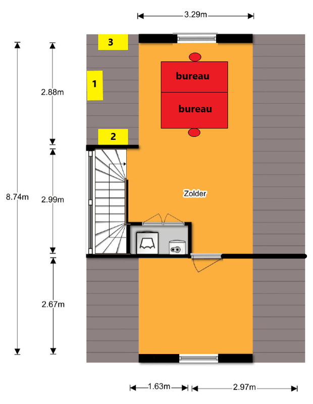

Dag allen,
Op onze zolder willen we een airco plaatsen voor verwarmen in de zolder en koelen in de zomer.
Het is sinds dit jaar onze werkkamer geworden, waar 2 bureaus staan.
Na veelvuldig lezen hier op tweakers erop uitgekomen dat het een MHI moet worden, en dan wel het vloermodel (SRF-ZS). Het vloermodel aangezien het plaatsen op de zolder met zich meebrengt dat er veel (ja heel veel) schuine zijden zijn. Daarnaast kom ik ook tegen dat het verwarmen met een vloermodel erg prettig is (vloerverwarmingseffect).
Ik heb begrepen dat de 2,5 en 3,5kw versie even laag kunnen terug moduleren. Daarom wou ik voor de 3,5kw versie gaan en de meerprijs en iets hogere geluidsproductie op de koop toenemen. Zijn er verder nog nadelen? Een installateur vertelde me dat de luchtstroom ook gelijk hoger wordt en dat daardoor het kans op pendelen veel groter zou zijn. Ik zie in de specsheet wel dat de luchtstroom van de 3,5kw iets hoger ligt (heating min 6,6 vs 7,4 dus circa 12%). Maar of dat nu echt significant is kan ik niet inschatten?
We zitten nog wel wat te worstelen met de locatie van de binnenunit. Zelf zaten we aan optie 1 te denken, omdat de ruimte onder het raam. Hij zit ons dan niet in de weg en de leiding naar de buitenunit kan direct door de buitenmuur gaan evenals het afvoeren van het condenswater. Hier is het ook het minst zichtbaar.
De installateur die hier langs kwam gaf aan dat hij dit zelf niet zo'n geschikte locatie vind omdat je dan in de luchtstroom zit te werken achter het bureau. Is dit echt zo'n issue? Normaal gesproken verwacht ik dat de unit rustig staat te "pruttelen". Hij opperde optie 2 of 3 om die reden. Alleen heb ik bij die opties weer het geval dat de warmte snel zal blijven hangen en minder goed door de ruimte gaat.
De buitenunit kan helaas niet aan het huis bevestigd worden dus komt op een houtconstructie dak te staan. Aangegeven bij de installateur dat hij daarom rekening moet houden met trilling demping.
Graag hoor ik jullie gedachtes hierbij.
P.s.: installateur heeft onderstaande aangeboden. Zijn hier nog op/aanmerkingen op?
- Vloerunit SRF35ZS-W 3,5 kW
- Buitenunit SRC35ZS-W2 3,5 kW 220/240V-1
- RAC wifi interface WF-RAC t.b.v. SRKxxZS
- Big Foot Fix-it Foot 1,0mtr
- Big Foot High Bloc verhoging 1 mt
- Soleco trillingsdemperset Geel 50-80kg M8 (2x Geel + 2x Blauw)
Plattegrond zolder
Afbeeldingslocatie: https://tweakers.net/i/L5P47SuxIyuSLqizcOFL1eU5dfE=/x800/filters:strip_exif()/f/image/jI1fKuHqu72HmoUOMSAWiSzw.png?f=fotoalbum_large

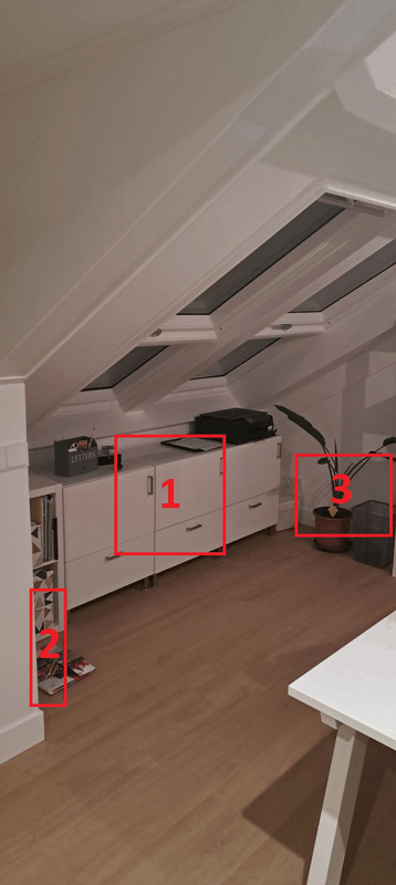

Foto situatie plaatsing
Afbeeldingslocatie: https://tweakers.net/i/jzYTzxcW6rJfLWCpFZsOX-W4mQE=/x800/filters:strip_exif()/f/image/14ePK3WfcqUYDSAFLbQ51LWw.png?f=fotoalbum_large

Houd er rekening mee dat de binnenunit groot uitvalt. Echt een bakbeest.
Ik heb de unit naast me staan op de kopse kant van het bureau en de luchtstroom is wel flink aanwezig. Niet alleen warm maar ook onverwarmd als de temperatuur is bereikt.

Ik heb het vloermodel ook op zolder en het is inderdaad een flinke unit. Maar werkt ook voorbeeldig!
Let erbij op dat je voldoende ruimte aan de rechterkant overhoudt voor als je later nog een remote module wilt inbouwen; je hebt de ruimte nodig om bij de elektronica te kunnen komen.

Ben me er van bewust. Komt bij dat een wandmodel gewoon niet goed en mooi te realiseren is. Vind een vloermodel ook fijn vanwege de berichten over een vergelijkbaar effect als vloerverwarming.
Valt het jezelf tegen of heb je het idee dat het er buitenproportioneel uitziet gegeven de foto/plattegrond?
De luchtstroom is ook niet kleiner te krijgen? Is het ook echt storend/tocht ervaring? Zou je locatie 1 afraden?

Passen zou moeten lukken. De rolmaat er bij gehad. Je hebt je twijfels bij locatie 1?

Goeie tip bedankt, dat zou pleiten voor locatie 1 of 2.

Echt storend is het niet maar in mijn geval merkte ik een luchtstroom langs de ogen, en was de lucht warm of juist niet warm. Daar tweak ik nog wel wat aan en komt het vast goed.
In jouw geval is de afstand groter.
