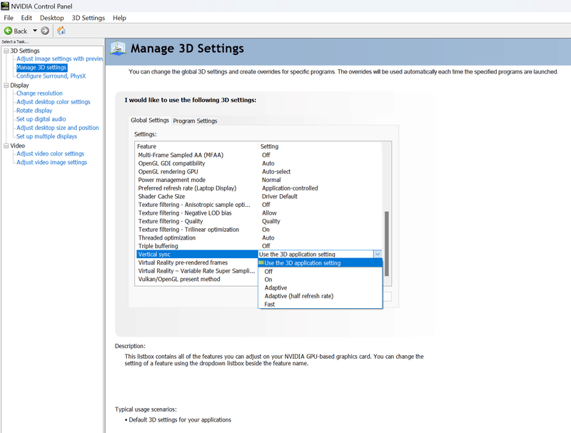

Hallo Tweakers,
Ik heb recent een gaming laptop gekocht. Het gaat om de MSI Raider GE78 14VIG-639NL. In de productspecificaties van de verkoper werd aangegeven dat de laptop G-Sync ondersteunt. Echter, na de aankoop heb ik overal gezocht naar de instelling voor G-Sync, zowel in het NVIDIA Control Panel als in de BIOS, maar ik kan het nergens vinden. Ook heb ik gekeken op de officiële MSI pagina voor mijn specifieke model, daar heb ik ook niet kunnen vinden dat mijn model G-Sync heeft.
Ik heb het volgende al geprobeerd:
• NVIDIA Control Panel gecheckt, maar de optie voor G-Sync ontbreekt.
• De discrete GPU ingeschakeld via de BIOS (MSHybrid mode uitgeschakeld).
• Alle drivers van GeForce Experience zijn up-to-date, en de rest van al mijn drivers die ik up-to-date houd via een applicatie van MSI en Intel zelf zijn dat ook.
• Mijn BIOS is ook volledig up-to-date.
Gezien het feit dat de advertentie duidelijk vermeldde dat de laptop G-Sync zou ondersteunen, vraag ik me nu af of er sprake kan zijn van een fout in de advertentie, of dat ik wellicht nog iets over het hoofd zie. Heeft iemand een vergelijkbare ervaring of weet iemand wat ik nog kan doen om dit op te lossen?

Ik vond het een raar verhaal, omdat iedere Nvidia van de laatste tig jaar G-Sync ondersteunt.
Volgens mij zit het zo:
De laptop maakt voor het interne scherm gebruik van MUX, de dgpu stuurt het beeld naar de buffer van de igpu en die stuurt het naar het scherm. Hierdoor kan de dgpu gebruikt worden voor desktopwerk en de dgpu voor games, zonder dat daarbij een switch gebruikt hoeft te worden. Je wilt de igpu gebruiken voor desktopwerk omdat de accu dan veel langer meegaat dan op de dgpu. Maar een MUX-switch kost geld en veel fabrikanten vinden de voordelen te weinig om er eentje in te zetten.
Zie: https://www.gamesradar.com/msi-raider-ge78-review/
Ik kwam ook tegen dat 1 van de aansluitingen direct op de dgpu zit en je daarmee dus wel G-Sync kunt gebruiken.
The MSI Raider GE78 sports three USB-C ports, though each one seems to carry its own caveat. The main USB-C on the rear of the device can connect via DisplayPort with a direct line to the Nvidia GPU, and another on the left-hand side packs Thunderbolt 4 with DisplayPort to the integrated graphics chip.
Ik denk dus dat G-Sync er wel op zit, maar alleen als je een monitor aansluit op de USB-C-aansluiting die direct aan de dgpu zit.
Verder is het de vraag in hoeverre dit een probleem oplevert. Voor hetzelfde geld stuurt de dgpu de beelden naar de buffer van de igpu en stuurt deze gewoon een adaptive sync-signaal naar de monitor.
Ik kwam ook tegen dat een modern intern laptopscherm geen G-Sync nodig heeft. Maar dat zou kunnen komen omdat een scherm waarschijnlijk gewoon door de adaptive sync van de igpu wordt aangestuurd.

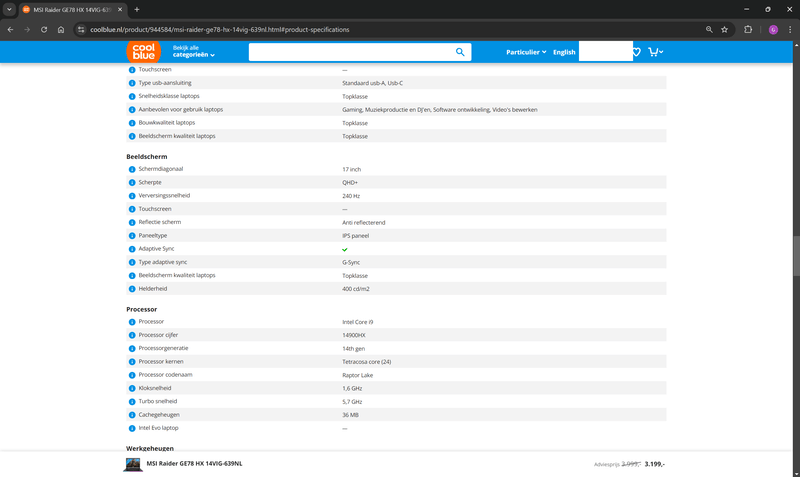

  • Topkek
  • Registratie: Oktober 2024
  • Laatst online: 02-11-2024
99ruud99 schreef op donderdag 17 oktober 2024 @ 01:43:
heb je linkje van de laptop waar die verkocht wordt?
Ja hoor, je kunt het proberen maar er staat bij mij wel bij dat het product nooit meer leverbaar is. Ik kan hem zelf nog wel zien gelukkig als ik via de bestellingen naar het product ga. En heb dan ook een screenshot gemaakt voor de zekerheid. Hierbij het linkje en de screenshot.
https://www.coolblue.nl/p...ml#product-specifications

  • RobIII
RobIII
Admin Devschuur®
^ Romeinse Ⅲ ja!
(overleden)
Topkek schreef op donderdag 17 oktober 2024 @ 01:47:
Ik zie 'm ook nog en er staat ook nog steeds G-Sync bij "Type adaptive sync". In dit soort gevallen maak ik altijd even een snapshot met de 'Wayback machine', of, omdat ze op dit moment even wat problemen hebben, met archive.is. Een screenshot kun je nog photoshoppen, een snapshot op een site van een derde is moeilijker aan te passen / vervalsen :P Hier heb je dan ook een snapshot die ik zojuist voor je gemaakt heb.
Neemt niet weg dat even verder kijken dan deze pagina wel verstandig was geweest. Foutjes worden gemaakt,. Ik zou 't altijd even hebben gechecked bij MSI zelf, zéker als 't een dealbreaker was. Helaas blijkt uit die pagina ook niet welke adaptive sync (if any) aanwezig is en ook uit de user manual is dat niet te halen.

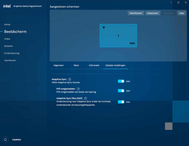

Afbeeldingslocatie: https://tweakers.net/i/vzU7LPmMFazzhDCz_ocKB6E8v38=/800x/filters:strip_exif()/f/image/t7xwixOiEtwbvRcZQhS9H1W0.png?f=fotoalbum_large
Ik zag dit over "adaptive sync" in het Intel besturingscentrum. Ik weet niet echt wat het allemaal precies inhoudt. Iemand die die dit een beetje kan uitleggen? :)
Liefhebber van technologie.

Moet ik hier bij V-Sync dan een van de opties aanzetten zodat de dgpu beelden naar de buffer van de igpu stuurt en deze dan een adaptive sync-signaal stuurt naar de monitor?
Afbeeldingslocatie: https://tweakers.net/i/mWT5849LdcNxDhAkS5JoaB4sg3Y=/800x/filters:strip_exif()/f/image/RVDKpod1tCNXRN48IMlppxq5.png?f=fotoalbum_large
  • White Feather
  • Laatst online: 01-10 10:09
Yep.
Volgens mij is dan “Use the 3D Application Setting” idd de juiste.
  • Topkek
White Feather schreef op vrijdag 18 oktober 2024 @ 23:16:
Yep.
Ah nice. Daar stond hij standaard al op, dus hoefde niks te veranderen. Thx.
