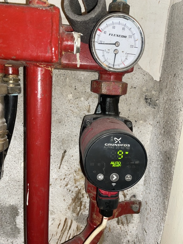

Met een Grundfos Alpha 2.

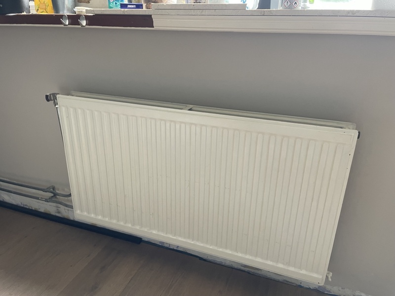

De woonkamer/keuken is 47m2 en heeft een plafondhoogte van 3,80m. Aan de voorzijde van de woning staat een radiator van circa 3,50m breed/0,50m hoog.
Aan de achterzijde/keuken staat een kleinere radiator van circa 1,20m breed/0,70m hoog.

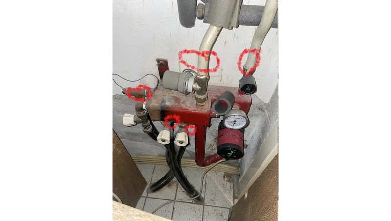

Thermostaat heeft enkel + en -, staat volledig open. Net even gevoeld aan alle leidingen/buizen. De voorste 3 zwarte slangen die direct de vloer in gaan worden niet warm. Erachter lopen 3 zwarte slangen, die warmen wel een beetje op. Buizen aan bovenzijde warmen op.
Afbeeldingslocatie: https://tweakers.net/i/qqzd9b7rnmRVwABQmAPUHjFvftE=/800x/filters:strip_icc():strip_exif()/f/image/7S4gYKndbCXh9B04VlQ5va7x.jpg?f=fotoalbum_large
Alles met rode circel warmt op. Gaat daar iets mis?

Dan is de korte gok dat je warmte in de vloer verdwijnt. Weet je of je kruipruimte (goed) geisoleerd is? (of beter: de onderzijde van je vloer)
[ Voor 15% gewijzigd door FreezeXJ op 30-10-2024 13:07 ]
"It needs but one foe to breed a war, not two, master Warden. And those who have not swords can still die upon them" - Eowyn
  • Breda076
  • Registratie: Oktober 2024
  • Laatst online: 08-10 12:27
FreezeXJ schreef op woensdag 30 oktober 2024 @ 13:06:
Nee dat durf ik niet te zeggen. Zouden die voorste leidingen ook warm moeten worden dan?
  • Ronald.42
  • Registratie: Maart 2021
Doet die pomp nog wel wat?
  • Breda076
Hoe zie ik dat? Pomp is11 maanden geleden door de vorige eigenaar vervangen. Lijkt me dat deze moet nog moet werken.
  • Ronald.42
Breda076 schreef op woensdag 30 oktober 2024 @ 13:16:

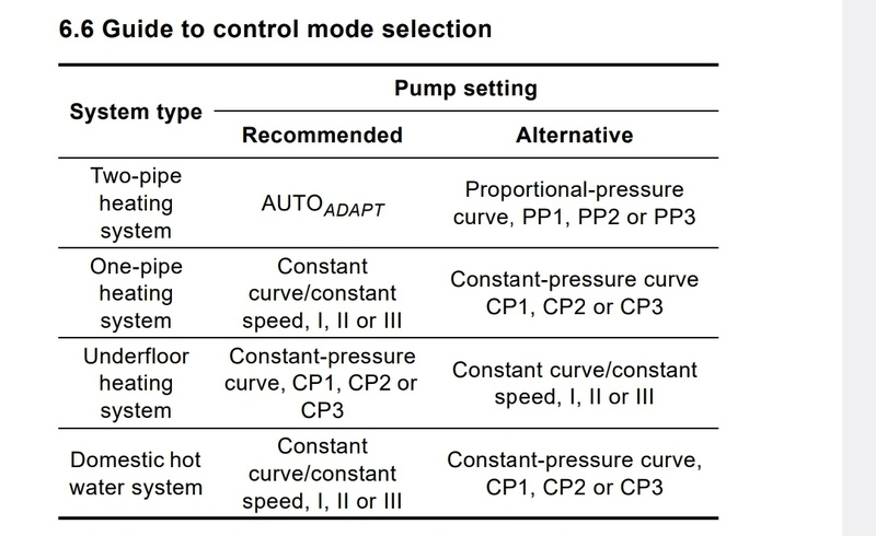

Doe even de handleiding downloaden.
Autoadapt is niet de juiste instelling voorvloerverwarming volgens mij.
Afbeeldingslocatie: https://tweakers.net/i/qXHALa8JGJIhXc33pto50QU8fBw=/800x/filters:strip_icc():strip_exif()/f/image/j66LgShsU1dQ3N4GtrrPe8gR.jpg?f=fotoalbum_large

  • Lollercopter
  • Laatst online: 23-10 11:25
Dit ziet eruit als tyleen meuk, misschien is de boel verstopt.
Als je dit goed wil doen moet je waarschijnlijk nieuwe vloerverwarming gaan aanleggen. Maar dat heeft bijna niets te maken met je energieverbruik, dat doe je alleen voor comfort.

Even dubbelchecken; is er niet een kortsluiting aanwezig?
Aangezien de achterste slangen warm worden en de voorste niet: dan zal achter de aanvoer aangesloten zijn.
Omdat de voorste slangen niet warm worden, maar de retourbuis wel: verdwijnt dan niet alle warmte rechtstreeks weer in de retour?

Ronald.42 schreef op woensdag 30 oktober 2024 @ 13:19:
Heb de instelling veranderd, eens kijken of dat wat doet.
  • Breda076
decramy schreef op woensdag 30 oktober 2024 @ 13:33:
Hoe zou ik daar achter kunnen komen?
