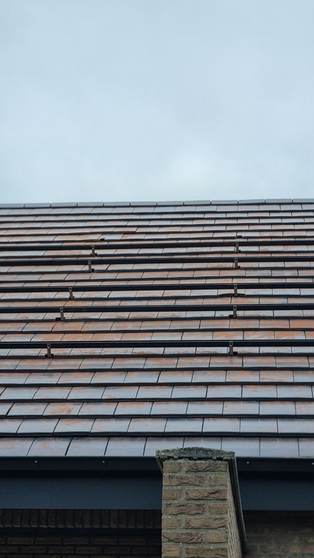

Hoi.
Wij vernieuwden 2 weken geleden ons dak via de Sarking methode. We stelden een aannemer aan om onze zonnepanelen (15 jaar oud) te verwijderen van het oude dak, en te herplaatsen op het nieuwe dak. De aannemer drong er reeds bij de offerte op aan om een nieuw frame te installeren. We gingen hier mee akkoord denkend dat dit ook het mooiste zou passen op het nieuwe dak.
Gisteren kwamen ze het frame installeren. Tot onze verbazing werden de haken om dit frame te installeren niet enkel ingeslepen in de pannen (waarvan ik reeds hoorde dat dit vaak gebeurt), maar hebben ze uit alle pannen waar een haak geplaatst is een hoek moeten snijden. Zie foto. De pannen (koramic actua lt10) zijn blijkbaar te groot voor de gebruikte haken.
Is dit uitsnijden (niet enkel inslijpen) van de pannen normaal? Ik zou denken dat er haken bestaan die wel gewoon passen op deze pannen, maar hoor graag van mensen met meer ervaring wat hun mening is.
Alvast bedankt.
PS: ja, dit gaat onzichtbaar zijn wanneer de panelen geplaatst zijn. Maar onze 15j oude panelen van 200Wp elk zullen ooit vervangen worden door nieuwere types die minder ruimte innemen en dan verwacht ik ook dat het frame ingekort wordt. Op dat moment zouden we dus ook deze pannen terug moeten vervangen.

Zorg dat je alvast een voorraad pannen verzamelt en ergens bewaart.

Bijzonder, zijn die pannen zo enorm lang? Of hebben ze de haken te hoog vastgeschroefd?
Waarom niet direct nieuwe panelen? Ho eis de overlapping van de pannen nu? Nog wel afdoende om opwaaiend sneeuw of vocht buiten te houden? Heb je geen foto van dichtbij, op het dak?

dit lijken mij geen dakpannen maar leien. Leien zijn algemeen stuk complexer en hier wordt normaal gesproken ook een meerprijs voor gerekend.
  • No Hands
  • Laatst online: 21:02
badboyqxy schreef op woensdag 16 oktober 2024 @ 11:32:
er staat toch bij koramic actua lt10, dat zijn gewoon platte pannen.
leien gebruik je heel andere haken voor en die slijp je ook niet zo in. die gaan tussen de leien in.

Als de haken niet passen dan ga je toch op zoek naar andere haken, sowieso in overleg met de opdrachtgever.
Genoeg haken die wel passen met slechts een kleine aanpassing.

Hoe ver is de overlap van die pannen op de volgende rij? Krijg je zo geen lekkage? En ook tocht onder je pannendak.
Verder had je denk ik beter gelijk de oude panelen kunnen verkopen en nieuwe leggen. Profiteer je gelijk nog van salderen wat er nu nog is. Ik heb mijn 10 oude 250WP bij renovatie van mijn dak verkocht 1 jaar geleden.

Picobello BV oplossing dit :X .
Persoonlijk had ik dit nooit geaccepteerd en nieuwe dakpannen en andere beugels geëist.

Dit lijkt me beter als ik even google:
https://svk.global/nl-nl/...nepanelen-op-een-leiendak
of https://www.stralendgroen.nl/product/leihaak/

Alvast bedankt voor de reacties.
Dit is in België overigens. Momenteel met terugdraaiende teller en groenestroom certificaten.
Reden voor behoud van panelen is omdat daar nog een meerkost van 3000 euro voor gevraagd werd terwijl de panelen nog goed opbrengen, en de nieuwe panelen zouden slechts 25% minder ruimte innemen.
Nieuwe panelen zou ook niet veranderen met welke haken ze het frame installeren.
Ergens wel jammer dat dit blijkbaar zeker vermeden had kunnen worden. De aannemer werd nochtans hoog aangeschreven.
We leggen zeker een voorraad pannen in.

De aannemer terug laten komen en het goed laten doen, dit is gepruts.

Fout 0: geen passende haken gebruiken.
Fout 1: niet aftekenen, maar op het oog zagen.
Fout 2: als het zagen mislukt en de tegel barst, lekker terugleggen.
Nee, je hoeft geen aannemer te zijn om te zien dat dit beter kan.

Misschien van te voren afspraken maken hoe eea geinstalleerd wordt? Iets als ik wil geen gaten of afgeslepen pannen. Aannemen dat het wel goed gaat is hier de oorzaak van dit resultaat.....

Even een link/foto naar de juiste haak aub.

Ik zeg niet dat ik het beter weet, maar dat ik zie dat dit beter kan. Ik vind diverse lengtes dakhaken online voor verschillende pannen.
Dit lijkt me een typisch gevalletje van "shit, verkeerde haken mee voor dit soort pan, gaan we nieuwe halen en de klus een dag vertragen? Welnee, zaag die pannen maar aan gort, als de panelen erover liggen, zie je er niks meer van".
Ik zou het in ieder geval niet accepteren.

Omdat er heel veel aannemers zijn die maar wat aankloten omdat de klant toch niet weet dat het anders of beter kan en het dan accepteren omdat ze allang blij zijn dat er na aan maand of 9 wachten eindelijk iemand voor de hoofdprijs kon komen.
Het is toch absurd dat pannen zo worden ingeslepen dat er naar alle waarschijnlijkheid water, sneeuw en wind onder je pannen doorkomt terwijl die pannen nu juist zijn om dat alle drie tegen te houden?
Het kan gewoon niet zo zijn dat de dakpan of dakhaak fabrikant dit zo bedoeld heeft.
En daarbij heb ik jaren zonnepanelen verkocht en geplaatst op honderden daken en ik heb dit nooit zo verkocht of geplaatst. Dus gepruts ja. Naar mijn mening.

Nodig is een specifieke haak met een verlengd tussenstuk.
Omdat de Actua pan vrij lang is, zorgt deze 25 cm lange haak ervoor dat je de panlat overbrugt en het bevestigingspunt voor de rail op de juiste plek buiten de pan uitkomt.
Waar te koop: Onder andere bij *knip* (gezocht op "Dakhaak met lang tussenstuk 25cm tegelpan / actua dakpan").
Prijsindicatie: Ca. € 10,- tot € 12,- per stuk.
Speciaal gemaakt voor dit type "vlakke/lange" pan, waardoor je minder spanning op de pannen krijgt.
