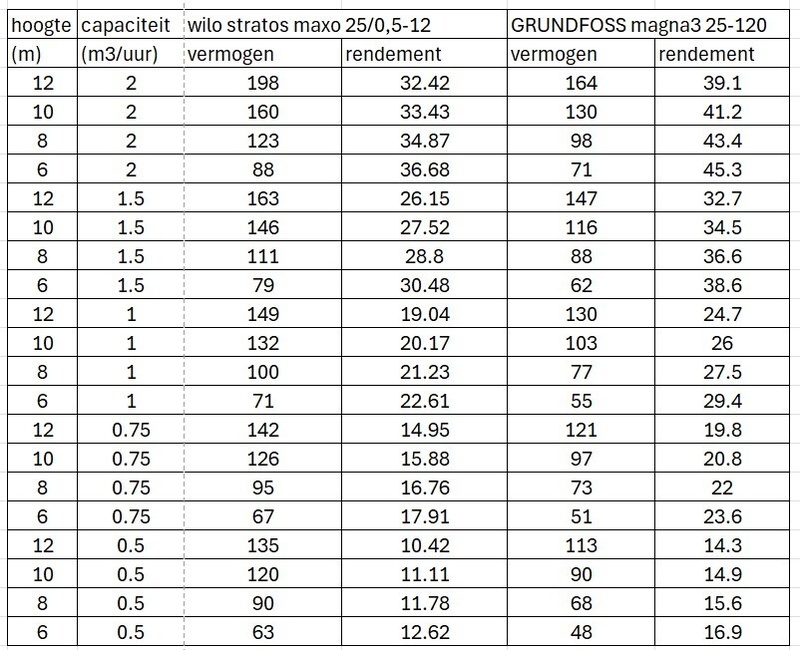

ik zoek een pomp(je) welke in staat is om op een delta T te kunnen regelen (tussen de 3 en 7 graden verschil in aan en afvoer)
Deze komt in een systeem waarbij grondwater wordt opgepompt, vervolgens via een warmtewisselaar gaat lopen en weer terug de grond in gaat stromen. Uiteraard komt er nog een filter en terugslagklep in de leiding, dat terzijde.
Ik heb momenteel 2 types op het oog:
wilo stratos maxo 25/0,5-12 https://wilo.com/nl/nl/Pr...0d4eTL3_product_technical
grundfos magna3 25-120 https://product-selection...914087&tab=variant-curves
Voordeel van de Wilo is dat deze met simpele pt1000 sensoren aangestuurd kan worden ipv bij de grundfos met een merk specifieke (en dus dure) sensor moet werken.
Deze sensor van grundfos bedoel ik https://product-selection...ab=variant-specifications
Nadeel van de Wilo is het hogere energie verbruik en de hogere aanschafwaarde.
Mijn ervaringen met temperatuur sensoren is dat deze nogal eens een keer sneuvelen, dan is een simpele universele sensor best een voordeel.
Heeft iemand van jullie ervaring met het regelen van een cv pomp op een delta T? Kan dat ook op een andere manier nog eventueel?
Ik heb een kleine breakdown gemaakt van wat opvoer hoogtes en flow voor de 2 verschillende pompen.
