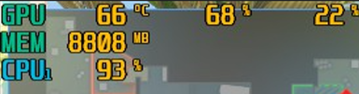

Welk onderdeel is op dit moment tijdens gamen je bottleneck?
Kan je tijdens je game mei afterburner laten draaien? Dan zie je welk onderdeel achterloopt.
Mbt rtx3080, enkel 4090 is echt nuttige upgrade op dit moment, of straks de 5000 serie.

Nu aan het werk, zodra ik thuis kom zal ik dit meteen ff checken! Deel dan ook de results ;), bedankt voor de tip.

Afbeeldingslocatie: https://tweakers.net/i/1eH9Ez0RZiRspBfGqcT4bNrEwlw=/full-fit-in/4000x4000/filters:no_upscale():fill(white):strip_exif()/f/image/HbjCoUdhGbHPQWvtaghzH79c.png?f=user_large
Zojuist even aangezet en dit zijn de resultaten in Counter Strike 2. @99ruud99

Oke, dus in praktijk zat je cpu sneller vol dan gpu.
Dan weet je wat je moet upgraden :).
Viel ook te verwachten, toch?
[ Voor 15% gewijzigd door 99ruud99 op 16-10-2024 18:37 ]
  • freaky35
  • Laatst online: 22:22
gpu word dus behoorlijk tegengehouden door de cpu,ik zou eerst de cpu,moederbord ect vervangen en dan kijken of je tevreden bent, dan pas zal die 3080 volledig gebruikt worden.

Oke dus wellicht de 9800x3d afwachten? Ideeën voor MBU? Was idd wel te verwachten van de CPU ja..

CS2 leunt erg zwaar op CPU en is een oude game (cs go engine?). Niet erg bruikbaar voor realistische benchmark omdat de beste RTX features onbenut blijven. Dat zie je ook in GTA5 uit 2013.

Chimmy schreef op woensdag 16 oktober 2024 @ 18:34:
Hoeveel fps haal je nu met cs2? Loop je echt tegen tekortkomingen aan, ook bij andere games?

Cobiwan schreef op woensdag 16 oktober 2024 @ 20:44:
Tekortkomingen denk ik niet, in ieder geval niet iets wat zo per direct opvalt. FPS schommelt zo tussen de 100-140 en volgens geforce experience over de 200 maar dit lijkt me niet echt accuraat via Afterburner lijkt me dan beter te meten.
Wat me wel echt opvalt is dat bij het opstarten van enkele games meteen de fans voor mijn idee voluit gaan draaien? Dus ook met CS2.

44% load maar van de gpu,je mist gewoon de helft van de fps wat de gpu kan leveren.
En dat geluid van de fans zal waarschiinlij kde cpu zijn,die gaat naar 98% load,dus die word veel te veel belast.
Zou zeker wel een cpu upgrade doen in jou geval,daar ga je erg veel mee winnen qua fps
Plus ik wete niet of je daar nu last van helpt,met zo'n hoge cpu load, kan je ook zeker last hebben van haperingen

Haperingen valt denk ik wel mee valt iig niet zo direct op, is denk ik ook wel echt afhankelijk van wat er gespeeld word. Wellicht dat ik dan de komende 9800x3d ga afwachten en deze aanschaf dit lijkt een mooie upgrade :)
