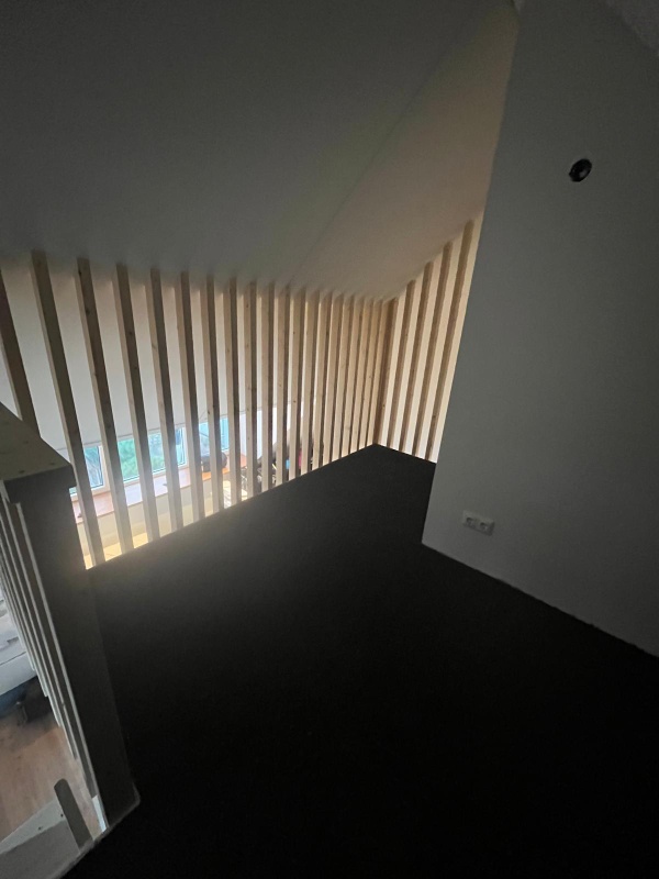

Goedemorgen,
Wij hebben een aantal jaar geleden een huis gekocht en ben momenteel bezig met het schatten van het totaal aantal m2 woonoppervlakte na de verschillende verbouwingen omdat we misschien willen doorstromen. Het enige waar ik geen duidelijk beeld bij krijg
na googlen en vragen aan de makelaar is de vide die wij op zolder gerealiseerd hebben. Wellicht heeft iemand hier een soort gelijke situatie en kan mij vertellen of het wel of niet onder woonoppervlakte valt, foto's onderstaand toegevoegd ter illustratie. De vide beschikt over daglicht vanuit het dakkapel/zijraam en is op de de meeste plekken hoger dan 2 meter en te betreden dmv een vaste trap
Afbeeldingslocatie: https://tweakers.net/i/N8Xe_NELGPlotl3pWJIuogNFdRg=/x800/filters:strip_icc():strip_exif()/f/image/5Yz9Otk7CNWXMlb9GDbfOxuc.jpg?f=fotoalbum_large
Afbeeldingslocatie: https://tweakers.net/i/ms98PtuERVZP45XHs-9Gg0DgwBs=/x800/filters:strip_icc():strip_exif()/f/image/y0hx9OnN6nE8XMohxeiIO3g4.jpg?f=fotoalbum_large
Afbeeldingslocatie: https://tweakers.net/i/U8sYCm5bfVEeu1ixiTCmUVbB_tA=/x800/filters:strip_icc():strip_exif()/f/image/3vUI85XifFJSSEvTR2SToB25.jpg?f=fotoalbum_large

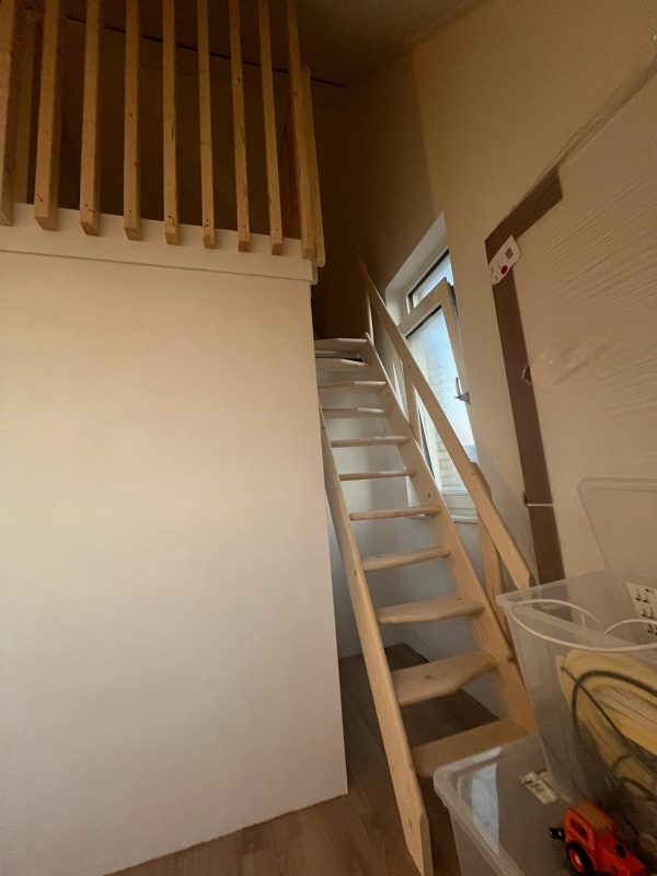

Onder de trap ben je weer ruimte kwijt die je mag meetellen dus netto gezien ga je er maar weinig op vooruit.

Volgens de meetinstructie (https://www.waarderingska...enmerken/meetinstructie): Gemeten wordt binnen de buitenste- of woningscheidende wanden en
uitsluitend de oppervlakte waar de hoogte hoger dan of gelijk aan 1,5 meter is.
Als je meet volgens deze definitie, kun je zelf al aardig wat berekenen.

Volgens de NEN mag je niet meenemen als woonoppervlak: "De oppervlakte van een trapgat, een vide of een combinatie van beiden, indien deze 4,0 m2 of groter is"
Derhalve zal dit hooguit bestempeld worden als "overige inpandige ruimte"
Over het punt of "daglicht vanuit de dakkapel" valt onder de norm (dat is een andere NEN, 2057) terwijl dit licht van onder komt laat ik me even niet uit :P
Kon het niet laten en toch gevonden: "Ook een daglichtopening met een transparant vlak dat zich op minder dan 600mm boven het vloerpeil bevindt mag niet worden meegenomen in de daglichtberekening. Dit is zo omdat er wordt aangenomen dat al het daglicht dat zich onder deze maat bevindt geen noemenswaardige bijdrage levert aan de daglichtopbrengst in een ruimte."
Overigens denk ik ook dat de trap die je naar de vide hebt geplaatst niet voldoet aan het bouwbesluit voor een woonfunctie (te kleine aantrede, te hoge optrede en verkeerde verhouding van beiden, https://rijksoverheid.bou...cs/wet/bb2012/hfd2/afd2-5 , tabel 2.33)

Dit is toch een entresol en geen vide?
  • pagani
Type-R739 schreef op dinsdag 15 oktober 2024 @ 13:54:
Een entresol is letterlijk "tussen vloeren", Nederlandse term tussenvloer, er zit geen verdieping boven.
Ik zou dit ook geen vide noemen (want in feite is de vide het open stuk boven de verdieping eronder) maar simpelweg een zolder. Een zolder zonder voldoende ramen is ook geen woonoppervlak maar overig inpandig.
Funda citerend: "Een zolder kun je opgeven als extra kamer, mits die voldoet aan de voorschriften vanuit het bouwbesluit. Dit hangt dus af van onder andere de afmetingen, daglichtvoorziening, isolatie, brandveiligheid en toegankelijkheid. Zo moet een trap naar een zolderkamer een vaste trap zijn (geen vlizotrap)."
Afmetingen zouden genoeg kunnen zijn, daglichtvoorziening niet, isolatie wel, brandveiligheid is de vraag, zeker gezien de toegankelijkheid (die trap)
Die tabel is voor nieuwbouw, niet voor bestaande bouw. Voor bestaande bouw geldt een andere, summierder tabel 2.39, die bovendien alleen van toepassing is als het ook een vluchtroute is.

Glenfiddich schreef op dinsdag 15 oktober 2024 @ 14:18:
Die tabel geldt ook gewoon voor (grote) renovaties (artikel 2.37, wat het aanleggen van deze zolder en zelfs een nieuwe trap gewoon is) Enkel een bestaande trap mag afwijken van die normen.
En als jij daar slaapt (want woonfunctie was de wens), wat is dan je vluchtroute anders dan dat trapje? Ook vraag ik me af of dit trapje de waardes uit tabel 2.39 voor bestaande bouw haalt (optrede van max 22cm met name)

pagani schreef op dinsdag 15 oktober 2024 @ 14:20:
Die tabel geldt ook gewoon voor (grote) renovaties (wat het aanleggen van deze zolder en zelfs een nieuwe trap gewoon is) Enkel een bestaande trap mag afwijken van die normen.
Ik kan aan de foto's niet zien of dit de enige manier is om de zolderverdieping te bereiken. Maar waarschijnlijk wel inderdaad, anders zou TS de trap waarschijnlijk niet hebben gemaakt.
Een nieuwe trap ter vervanging van een oude trap mag ook aan de lichtere normen voor bestaande bouw voldoen. Maar daar is hier geen sprake van. De zolder en de trap zijn geheel nieuw, er is geen oude trap vervangen.
