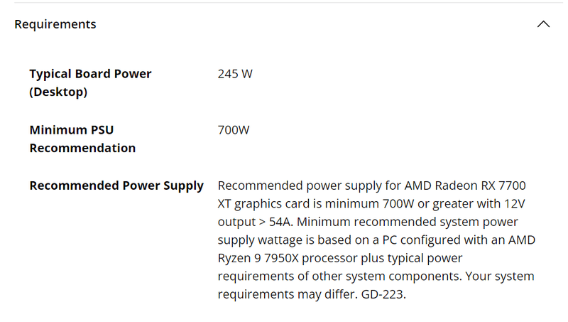

Be quiet! is wel redelijk, dus dat zou prima moeten zijn. Echter is de PSU requirement volgens AMD 700W:
Afbeeldingslocatie: https://tweakers.net/i/FYlRDit9jpSjuaB-BoNdRTTcBnQ=/800x/filters:strip_exif()/f/image/cvvZ6TEssuFnILD5sSC0vW3Z.png?f=fotoalbum_large
Ik denk dus dat een 400W voeding echt te summier is. Vooral met de gesuggereerde 5700X(3D) van @youridv1.

@alex3305 Die requirement zou ik niet zo serieus nemen. Die is altijd heel hoog. Er staat ook bij dat het icm een 7950X is. Die CPU verbruikt veel meer
Ook snap ik
niet.
De 5700X3D en 5700X verbruiken erg weinig tijdens het gamen.
De 7700XT verbruikt zo'n 250-270 watt. Een 5700X3D zit rond de 60 watt in game. Kom je uit op 310-330 voor de basis componenten. Ik zeg moet kunnen, maar een simpele 650 kan voor de zekerheid uitvoering: Seasonic G12 GC-650
