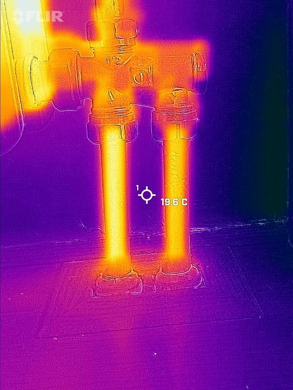

Sinds een paar maanden wonen we in een nieuw huis (gebouwd in 1999). Het viel mij laatst op dat de radiator in de gang niet goed warm wordt, slechts aan de rechterkant (waar de aan- en afvoer zitten).Afbeeldingslocatie: https://tweakers.net/i/MNfRcXapSKwRN5F5r9MMgI8-raE=/x800/filters:strip_icc():strip_exif()/f/image/r99rCeRtGHKEY3Y9rti5XPCF.jpg?f=fotoalbum_large
Mijn vermoeden was direct dat de aan- en afvoer verkeerd aangesloten zaten, maar nadat ik met een warmtebeeld camera dit controleer, lijken de aan- en afvoer bij het onderblok toch goed te zitten? De wamere aanvoer (links) klopt volgens mij met het pijltje...
Afbeeldingslocatie: https://tweakers.net/i/akUWtTVkNUNeSgnAiaiduQb2I5A=/x800/filters:strip_icc():strip_exif()/f/image/5ycWhOvqnI4ezWYLu309oqn9.jpg?f=fotoalbum_large
Afbeeldingslocatie: https://tweakers.net/i/D-pxvyPp7CkjZPUgUPsdcJ7esH4=/800x/filters:strip_icc():strip_exif()/f/image/OxyZPFFm18bP3AwpM4GG6a2F.jpg?f=fotoalbum_large
Maak ik hier een denkfout, is er mogelijk iets anders mis met deze radiator? Iemand een idee hoe dit op te lossen?

Heb je deze radiator al eens ontlucht?

Met ^, het warmste stuk lijkt bovenaan te zitten, en het lijkt dat het warme water zo naar beneden stroomt.
Er bestaan trouwens 2 varianten van onderblokken, kruisend en niet kruisend...

HikariMisako schreef op dinsdag 15 oktober 2024 @ 09:34:
Ik had het niet verwacht, maar er zat inderdaad nog behoorlijk wat lucht in. Nu even wachten tot de boel weer gaat verwarmen, hopelijk was zoiets simpels de oplossing!

Bovenaan wordt warmer dan onder, onderblok staat een 1 op dus is voor tweepijps, dus qua aansluiting klopt het. Radiator is ook smal genoeg om aan 1 kant aan te sluiten.
Blijft over dat er lucht in zat. waar lucht zit kan geen water heen en dan loopt het gewoon direct naar beneden. Denk dat als je straks weer een foto maakt dat de radiator een stuk beter warm wordt.

Nou, ik schaam me een beetje dat ik het niet eerst zelf geprobeerd had, maar het ontluchten was inderdaad de oplossing. De radiator wordt nu weer over de gehele breedte warm. Thanks @HikariMisako !
