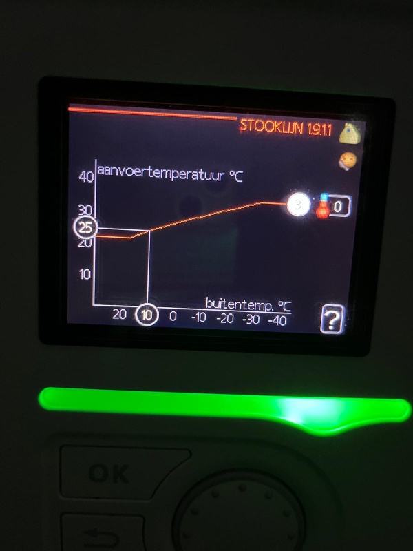

Op dit moment ziet de stooklijn er als volgt uit:
Afbeeldingslocatie: https://tweakers.net/i/GNWcWmxZB0YPJMvkXnOmk4Wedq4=/x800/filters:strip_icc():strip_exif()/f/image/6vAcOlJ16upxur2kcCBYFxhX.jpg?f=fotoalbum_large

De stooklijn zelf zegt niet zoveel. Dat heeft meer met het warmteverlies van je huis te maken. Heb je een A+++ tussenwoning, of een vrijstaand enkelsteens monumentaal pand? Dat maakt nogal uit...
